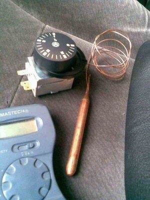

Li2n
Добавлено: Ср май 13, 2009 6:58 pm |
| Заслуженный |
Зарегистрирован: Пт сен 28, 2007 12:16 am Сообщения: 959 Откуда: ПИТЕР Репутация: 3 [ ? ]
Terrion ну да точно. писал. хочется рационально использовать энергоресурсы.....
нашел такой регулируемый термостат.
завтра буду брать 418р.
http://www.rakurs-spb.ru/?p=kapilterm

Li2n
Добавлено: Пт май 15, 2009 5:46 pm |
| Заслуженный |
вот купил
