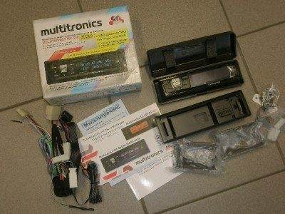

А вот что мне подарили на день рождения, Мультитроникс RIF-500/
Будем изучать...

СообщениеДобавлено: Вт июн 30, 2009 5:21 pm
И что особенно отличает 500й Мультитроникс:
В описании написанно что снимается лицевая панелька, в реальности это не так. Снимается весь МК! В машине остается только рамка-держатель.

to Dmitry_R, все правильно, как у тебя на фото, так и снимается. он что, толще, чем обычные съемные панельки от магнитол. да и коробочка для транспортировки имеется.

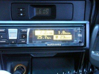

RIF-500 подключенный в Аккорде. (ещё не установленн)
На экране параметры последней поездки.
