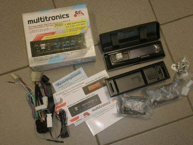

А вот что мне подарили на день рождения, Мультитроникс RIF-500/
Будем изучать...
Будем изучать...
класная штучка
хотелосьбы увидеть как она будет смотреться установленная

СообщениеДобавлено: Вт июн 30, 2009 3:57 pm
Установленная она будет в Аккорде, т.к. диагностика и мониторинг ему очень нужен.
А потом, если понравится, то и в Каринку, но моделька пороще, 1031 например.
СообщениеДобавлено: Вт июн 30, 2009 5:21 pm
И что особенно отличает 500й Мультитроникс:
В описании написанно что снимается лицевая панелька, в реальности это не так. Снимается весь МК! В машине остается только рамка-держатель.

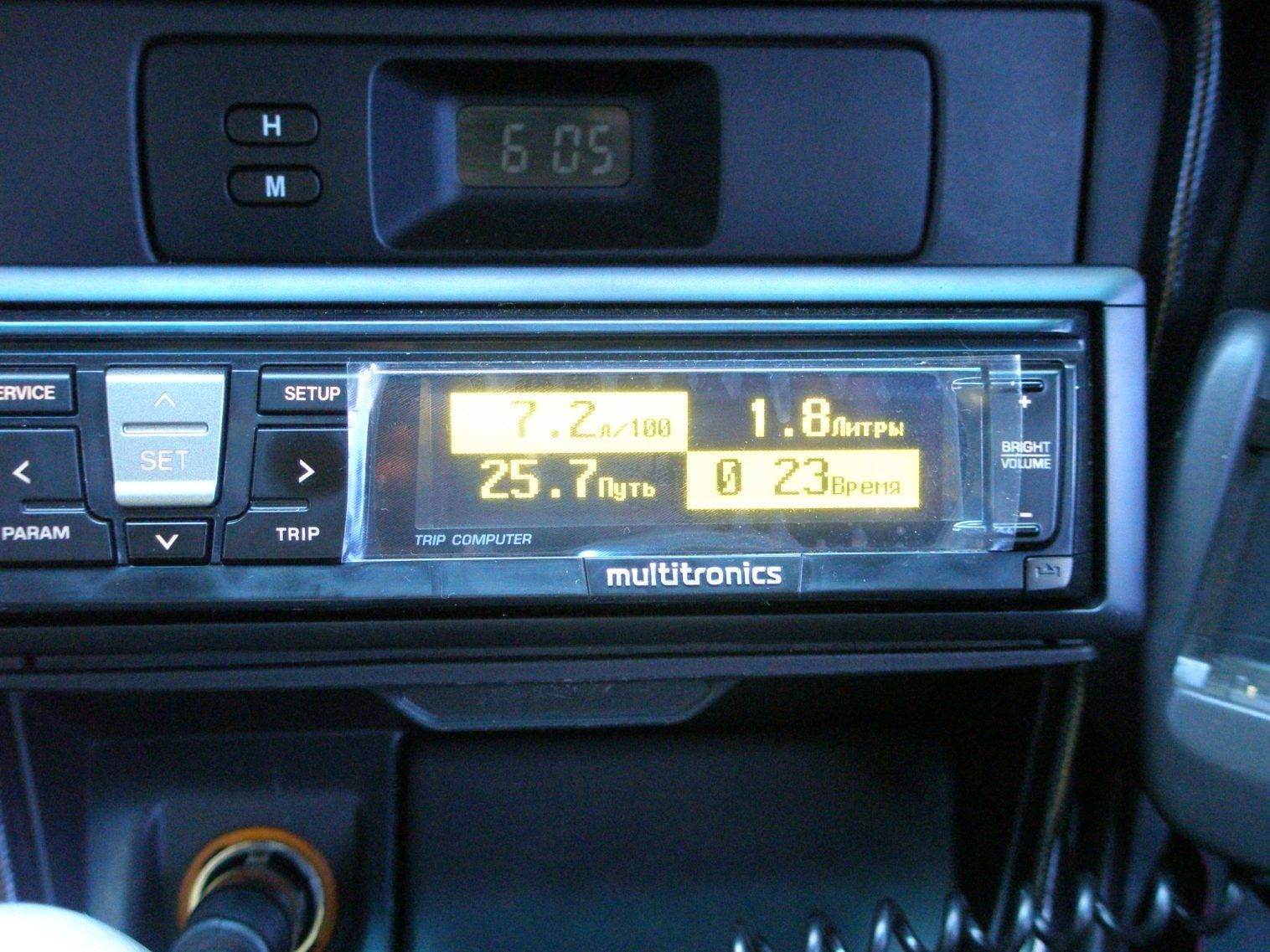

RIF-500 подключенный в Аккорде. (ещё не установленн)
На экране параметры последней поездки.
