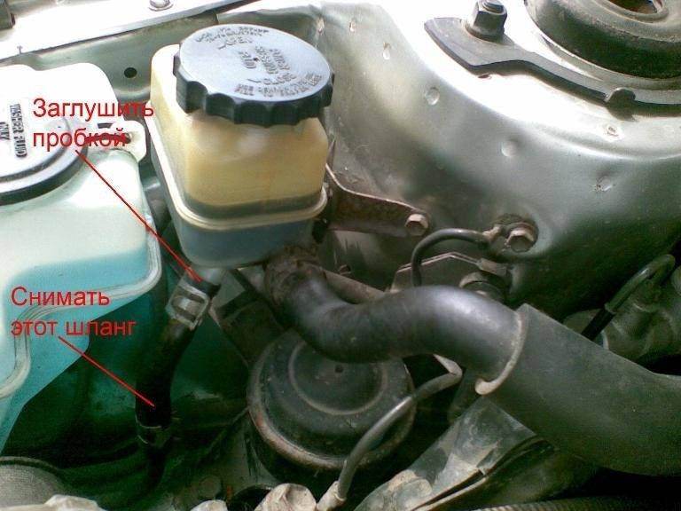

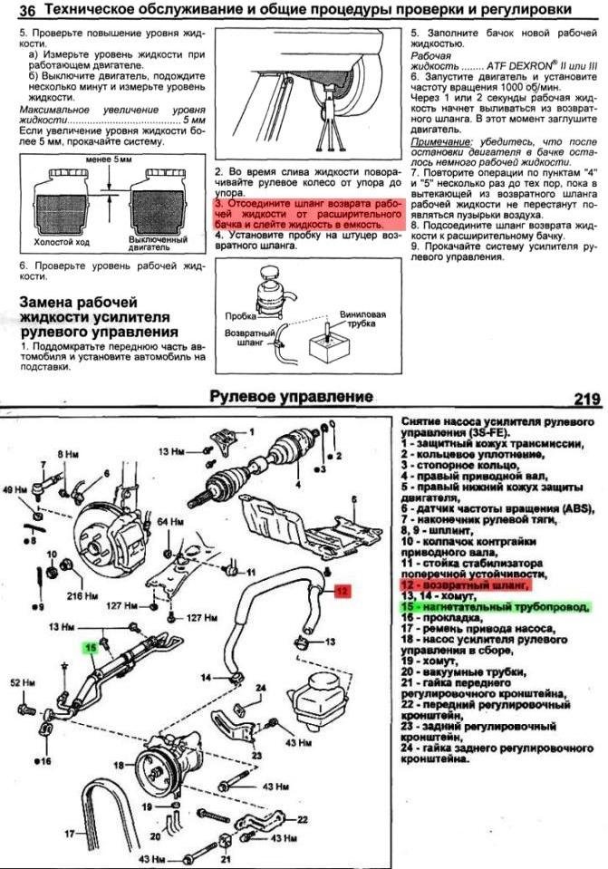

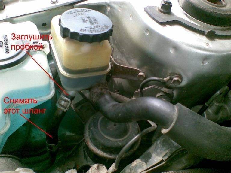

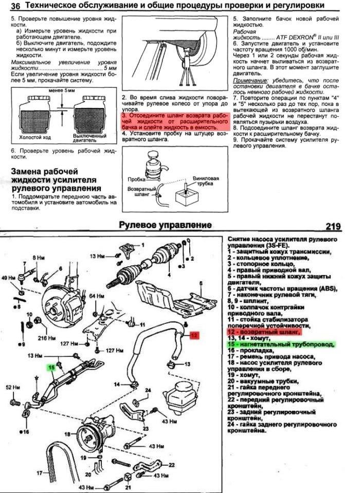

Напишу несколько слов по поводу своего опыта по замене жидкости в ГУРе. Было это сегодня и впернвый раз :) Просмотрел книгу, затем эту тему в форуме и вперёд! Ниже несколько фото.
http://www.photoshare.ru/original/photo ... 297215.jpg
http://www.photoshare.ru/do/original_ph ... id=3297217
Судя по книге вживую всё должно быть вот так
http://www.photoshare.ru/do/original_ph ... id=3297218
А вот что надо сделать на самом деле
http://www.photoshare.ru/do/original_ph ... id=3297219
Жидкость льётся как раз из нижнего шланга.
седан, 10/2000 г.в., 3S-FE, ST215, АКПП - A243F, японка
СообщениеДобавлено: Вс май 24, 2009 10:26 pm
Зарегистрирован: Чт фев 05, 2009 12:45 pm
Сообщения: 227
Откуда: Башкортостан,Архангельское
Да.Фото не могу открыть,но предполагаю,что в книге ошибка ,так как в ней(Легион автодата) обратным указан шланг,идущий сверху со стороны насоса ГУР,а реально то другой.
Ребята,моей Каринки больше нет.Разбил в хлам,но жизнь и здоровье ОНА нам спасла. Читайте,что пишет BESO,если он еще здесь. Всем огромный привет и со всеми праздиками которые были и обязательно БУДУТ.И берегите свои Карины!
СообщениеДобавлено: Пн май 25, 2009 3:01 pm
Зарегистрирован: Ср май 13, 2009 7:29 pm
Сообщения: 14
Откуда: Новокузнецк
Машина: Toyota Carina
Именно так и есть! :D
Отсоединил шланг что потолще и заходит повыше (проходит над ремнём ГРМ), заткнул отверстие в бачке - обвязал целлофаном и перемотал поверх изолентой, чтоб пробок не мастерить, устроил шланг в бутылку... Ждёмссс... А жидкость попёрла с другого - нижнего шланга, что со змеевиком, проходящим под бачком с ОЖ и жидкостью омывателя и наполнила бачок, а из того ни капельки и не было.
Так что надо иметь в запасе шланг, чтоб его одеть на трубку что заходит снизу в бачок. Отсоединяем родной шланг (предварительно пережав его, например запасённым хомутиком, чтоб ничего не потекло из бачка) от металлической трубки, надеваем припасённый шланг на металлическую трубку. Подставляем ёмкость к родному резиновому шлангу, зазжимаем его, сливаем жижу с бачка. Снова зажимаем... И далее освобождаем систему от жижи по способам описанным выше.

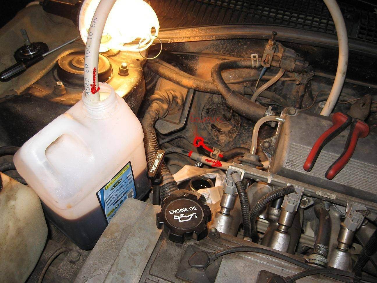

Отпишусь вкратце о замене жидкости ГУРа. Может + кто поставит.
1) для начала прогреваем и выворачиваем колесья в любую из сторон в крайнее положение, поставил на ручник;
2) для облегчения я поднял передок домкратом под "лыжу", и поставил на "тюльку", колеса только касались пола.
3) легким движением руки брюки превращ..., ой, вообщем соединил обратку как на фото. Для этого взял старый шланг ХВ от стиральной мафынки (хорошо что не выкинул, пригодился гад), взял болт М10 и 1 хомут, надел шланг на трубку обратки (идеально сел) и затянул хомутиком, в родную трубку вставил болт (тоже идеально) и зажал его штатным хомутиком (гут зажал).
4) еснно канистрочку, в моем случае попалась 2-хлитровка, поставил её как на фото (жестко встала, не упадет). Монтаж окончен.
5) Все делается быстро, но тактично. Заводим, и сразу крутим руль в другую сторону. Как только услышали звук сухого ГУРу - глушим. Доливаем, и по новой, заводим, крутим, глушим. У меня из конца в конец получилось 3 заправки. Жидкость досталась на халяву Кастрол TQ-D 1 л. Хотел взять еще 1 л, но подумал, что при объеме в 0,8 л ничего старого там не останется, но вам на будущее лучьше купите, мало ли выкачаете больше чем литр. :wink: Удачи. Ах да, от ГУРу теперь слышен только шелест ремня (как собственно и до этого).
IMG_3603 (1).JPG [ 198.55 КБ | Просмотров: 10947 ]
Последний раз редактировалось Enakin Чт июл 30, 2009 11:44 am, всего редактировалось 1 раз.
СообщениеДобавлено: Чт июл 30, 2009 11:16 am
Сообщения: 714
Откуда: Краснодар
Репутация: 27 [ ? ]
Enakin
Молодец!
Спасибо за отличный отчет!
Вдвоем сподручнее - не прийдется глушиться и бегать!
СообщениеДобавлено: Чт июл 30, 2009 11:32 am
Сообщения: 1733
Sergy
Спс.
Вообще у меня была идея, штатный шланг не глушить, а снять его (он же на хомутике, и воткнуть туды (отрежу от того же использованного шланга) кусочек, и этот кусочек опустить в емкость с новой жижей. Вообще бы красота была. Просто шланг был 1 м, а есть 1,5 и 2 м, вообщем побоялся что отрежу и короткий будет на "слив". Но итак все чики-пуки получилось, я не бегал, яж написал тактично. По времени не более 30 мин. :wink:
