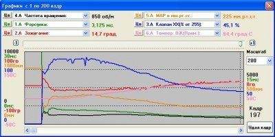

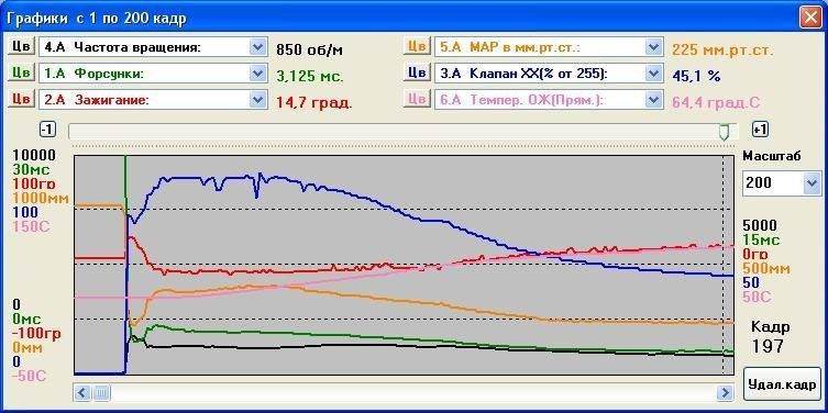

:roll: :roll: :roll: Нашёл у себя (предварительно )причину колбасни дрыгателя (в основном на холодную ) и думаю причину немного повышенного апетита к бензину....
Решил снять датчик обеднёнки и почистить....(Он новый, его менял старый хозяин 20т.км назад, после этого машина какое-то время гоняла непонятно на каких форсунках, старые свечки были все в нагаре) Полез к нему а гайки незатянуты....Видимо был подсос кислорода из воздуха к датчику .
Ставили его на горячую что-ли.... :evil:
После чистки от нагара, установки и протяжки, а так-же сброса мозгов, перестал слышать и чуствовать вибрацию двигателя :twisted: Которая ещё оставалась после замены убитых передней и задней опор двигателя.....
Ещё одно наблюдение -двигатель стал гораздо лучше заводиться, не скажу что-бы раньше не заводился, но стал схватывать мгновенно...( после вылизывания впускного тракта и зажигания, такого эффекта небыло.)
логи после устранения подсоса приложу как сниму.
Последний раз редактировалось forsash Пт июл 31, 2009 12:55 pm, всего редактировалось 4 раз(а).

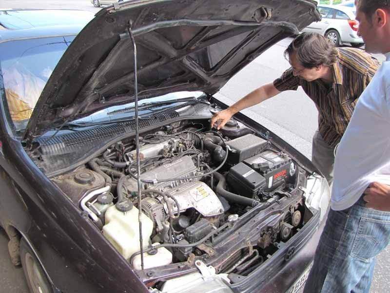

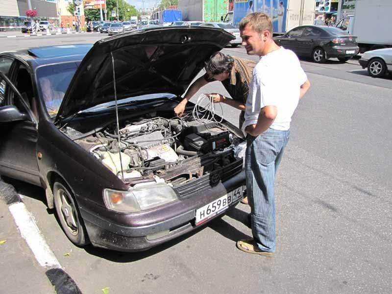

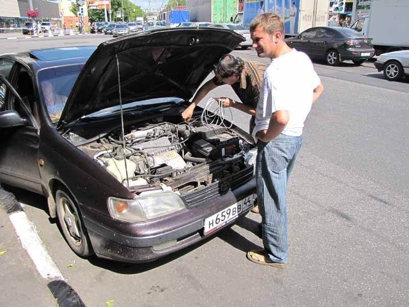

Как закончилась диагностика Роман44 ?? Кстати у меня есть разъемы только E1, Tc, Ts. И еще раз спасибо "Хранителю традиций клуба" за вечные стойки
и + фото встречи

Вот ещё логи прогрева....
Коренное отличие-прогрев -обороты. Раньше они скакали, теперь плавно снижаются...

СообщениеДобавлено: Сб авг 01, 2009 9:34 am
Lebedev_E писал(а):
+ фото встречи
Да уж, неожиданно сошлись на Авиамоторной МСК, Кострома и Тверь/Мурманск :) Только вот подругу надо было нагрузить нажатием на кнопку, был бы третьим на фото :D
Нормально закончилась, все работает.
Дохтур попался добрый, жить мужику дозволил (с) Писахов :lol:

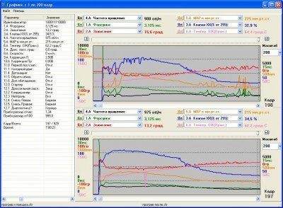

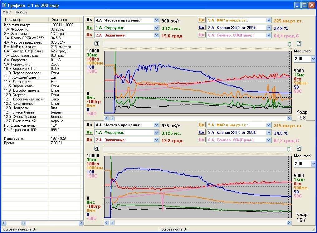

forsash, посмотрел на твой прогрев. Сдается мне, не датчик кислородный виноват был в скаковне оборотов на холодном двигателе. Потому как мозги учитывают его показания после того, как он включится в работу. А скачки у тебя начинались раньше.
Возможно, что ты что-то попутно случайно починил, не обратив на это внимания :)
Выкладываю картинки твоих и моего прогрева, а также архив своих логов без разбора, сам еще не смотрел внимательно :)
forsash До и После.JPG [ 168.23 КБ | Просмотров: 4650 ]

Самое интересное (после подтяжки датчика обеднёнки) изменился звук работаещего на прогреаве мотора, а это логами не покажешь, раньше он был какой-то непонятно нестабильный, сейчас ровный, хотя и шумный, ведь обороты на прогреве 1600-1800. А самое главное всё стало предсказуемо..и одинаково, не как до.....
Я думаю с прогревом всего коллектора и корпуса датчика бедной смеси подсос уменьшался, ведь при прогретом движке почти нет изменений, а на холодную-значительный контраст в звуке-вибрации-
оборотах и всё это после подтяжки-чистки датчика, да, ещё размыкания замыкания его разъёма.
