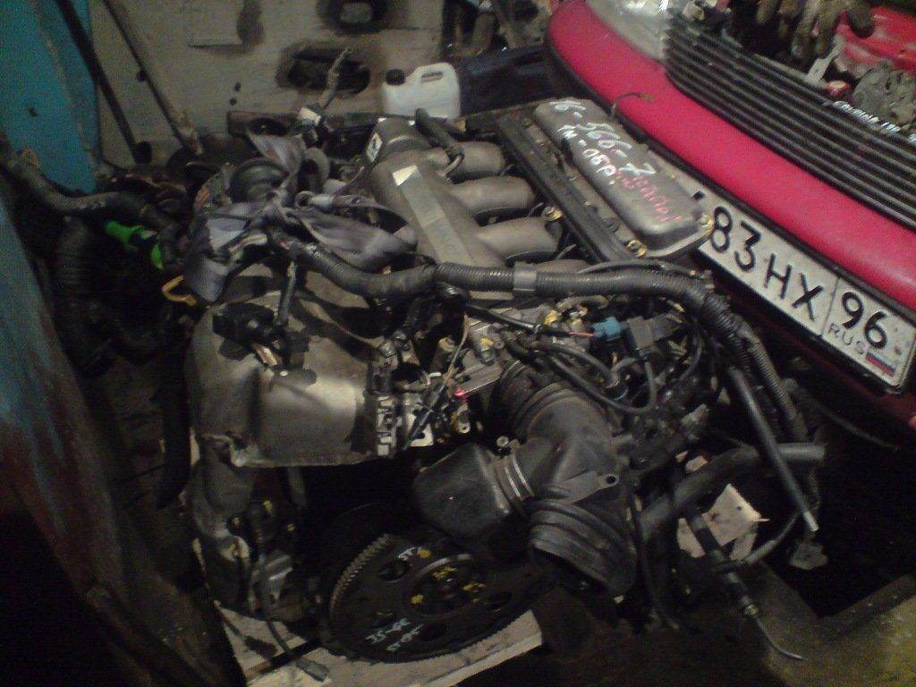

Пришел двигатель!!!
В этой теме,что бы не создавать новую,буду описывать процесс внедрения 3S-GE!!!

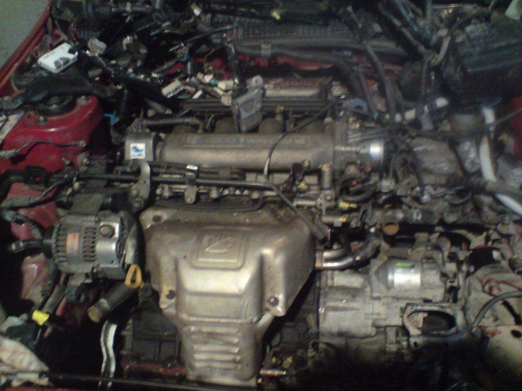

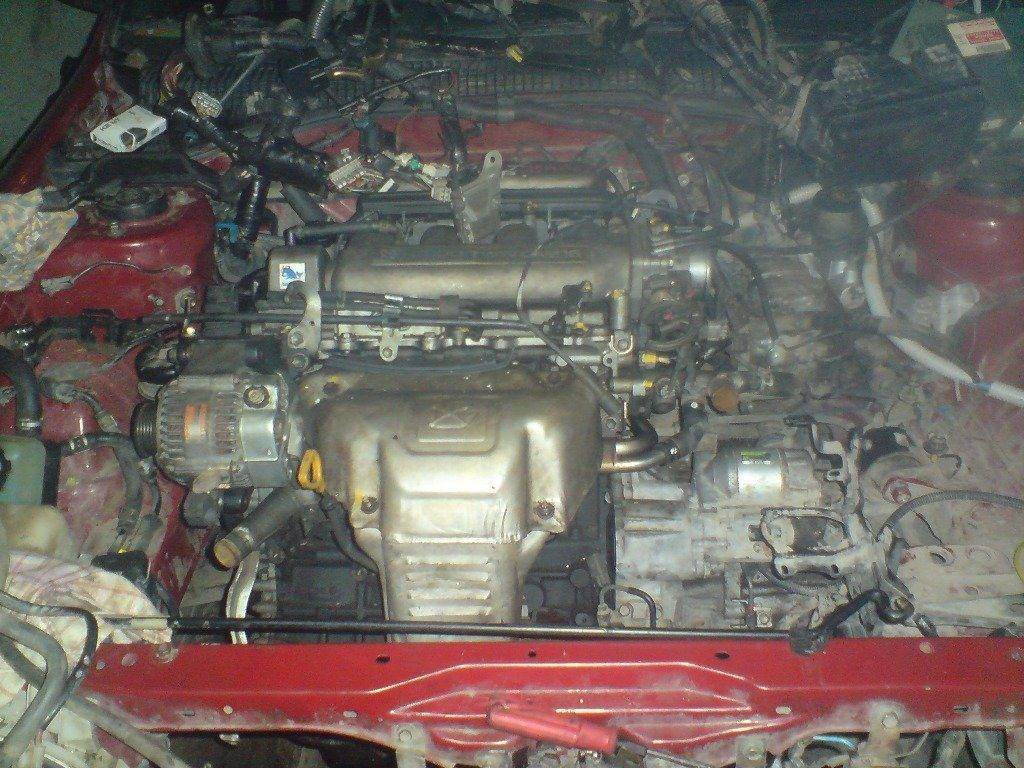

СообщениеДобавлено: Пн сен 14, 2009 8:58 am
Сообщения: 1775
Репутация: 62 [ ? ]
Вчера наконец то поставил двигатель на место,сегодня буду подключать!!!
