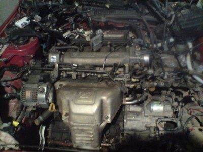

Пришел двигатель!!!
В этой теме,что бы не создавать новую,буду описывать процесс внедрения 3S-GE!!!

СообщениеДобавлено: Ср сен 02, 2009 8:09 am
Никита писал(а):
Пришел двигатель!!!
Сколько обошелся откуда заказывал и сколько ждал его?
СообщениеДобавлено: Ср сен 02, 2009 8:15 am
Сообщения: 1775
Репутация: 62 [ ? ]
Из Владивостока,ехал 7 дней,цена 18000 руб.+доставка 3000 руб.
Все вместе с мозгами и косой!!!
3S-GTE МКПП,4WD!!!
СообщениеДобавлено: Ср сен 02, 2009 8:19 am
А ты с сайта заказывал какого то? или как? Поподробнее плз)
И весь процесс запечатляй, очень интересно как свап происходить будет.. а то неровен час и мне это предстоит )
СообщениеДобавлено: Ср сен 02, 2009 8:32 am
Сообщения: 1775
Репутация: 62 [ ? ]
Через знакомого ,я через него и кузовщину себе привозил,он там живет!!!

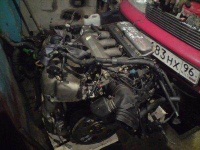

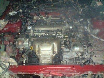

Вчера наконец то поставил двигатель на место,сегодня буду подключать!!!

Итак,закончил я свой свап с FE на GE,фототчета не будет,сначала хотел заморочится,но потом начал сталкиватся со всякими трудностями и забил на это.Так что если будут какие-нибудь вопросы задавайте-отвечу(весь свап проделал своими руками).
Самое первое,что посоветую,это перед свапом затарится всем необходимым(пишу с ценами,по которым я все это доставал):
1.Двигатель с косой и мозгом(обратите внимание,что лучше косу искать целиком,а не только на управление двигателем,потому что у европейцев идет одна коса,а у японцов две отдельные) 18 000р.+доставка 3000р.
2.Маховик(объязательно с болтами),диск и корзину(для МКПП),некоторые рассверливают отверстия FEшного маховика.5000р.
3.Катушка,если у вас на FE в трамблере и соответсвенно провод катушка-трамблер(Вряд ли он придет с мотором).Катушку в гараже нашел,провод 200р.на разборе.
4.Сразу определитесь как что будете делать с выхлопом,если двиг будет калдиновский,то лучше сразу найти паука от селики и штаны.Паук 2000р.,щтаны 2500р.(отдельное спасибо Дмитрию с форума)Все в идиальнейшем сост..
5.Лучше сразу купить подушки новые.
6.Корпус воздушного фильтра я подобрал от Карины праворукой(211)с двигом 4A-GE 1000р.,патрубок пришел с двигом.
7.САМОЕ ГЛАВНОЕ это пиво,без него у нас не выдержали бы нервы(при разборе с косами) Бюджет потраченный не подсчитан – но не мало это точно!!!
8.Объязательно иметь тестер и корефана,который будет готов проводить все вечера в гараже,за это отдельное СПАСИБО Петровичу!!!
Ну вот вроде и все что понадобится.
По проделаным работам:
Двигатель решили ставить не снимая коробки(это была ошибка),конечно же сняли шкив коленвала,открутили бачок ГУР(его трубки мешаются),и начали засовывать, через два часа мотор стоял на месте,итог:порваны оба пыльника внутренних гранат.
Далее взяли электрические схемы,обязательно понадобились Легионовская книга по Карине Е,и по Калдине,но в Калдиновской книге цвета проводов не соответствуют.
На личном опыте советую брать обе косы,идти домой,раскладывать на столе и идти по схеме,сращивать и звонить каждый провод,кстати сразу рассчитывайте что провода надо удлинять так как у калдины коса выходит с другой стороны и её не хватит!
И так машина завелсь, начали работать с выхлопом, купил из-за флянцев два передних куска выхлопной системы от GT-FOUR,с Калдиной у них одинаковое начало, потом мне посоветовали все таки найти паука, заказал и понял что теперь нужен будет другой флянец, когда все приехало понял что другой конец моих кусков(от GT-FOUR) подходит
к моей приемной трубе, и начал варить,вообщем сделал первый кусок(до резонатора),и решил попробывать всю заднюю часть оставить старую,крепление под лямду вырезал со старой трубы и вварил в новую, вообщем мне кажется что выхлопа хватает.
Ну вот впринципе и все!!! Едет вроде не плохо,пока не могу понять так как гололед,шлифует до 4 –ой передачи!
Единственное что не доделал, это спидометр не подключил,пока нет не сил не желания,у японцев и европейцев разные схемы подключения. Как сделаю-допишу.
P.S. кто захочет заморочится,не слушайте ни кого, кто говорит что это до фига делов, все можно сделать и причем если все заготовить заранее, то и быстро это все получится!!!
Добавлено спустя 8 минут 14 секунд:
Если что то не понятно,не пинайте,так как первый раз писал отчет!!!
