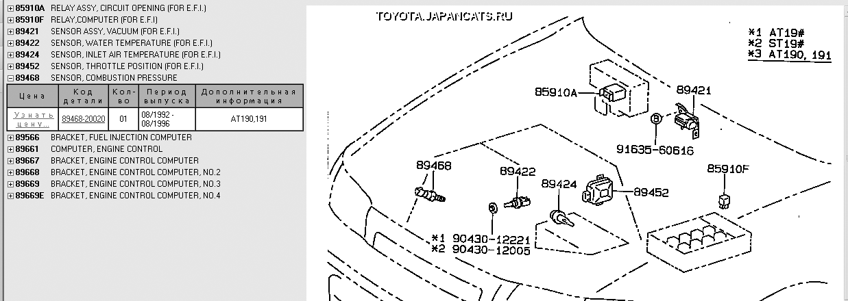

Я посмотрел сколько стоит CPS, прийдеться согласится что его нет, нафиг такой дорогой датчик:) Но непонятно как без ДД и CPS работает мотор в режиме бедной смеси. Неужеле датчика обедненки хватает. Интересно посмотреть у кого ДО поломан, заслонки двигаються или нет.
Вот где CPS находится. На картинках карины его нет.
