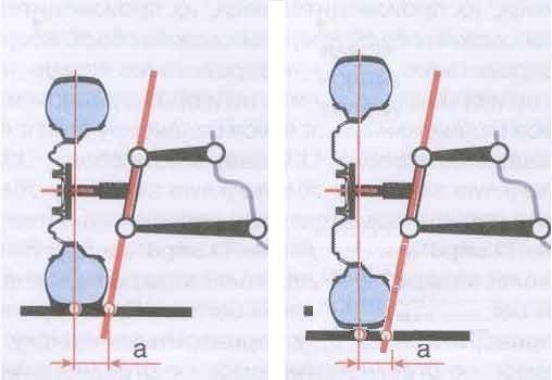

atl писал(а):
у меня 16 ЕТ35 ширина 7 дюймов и что это по вашему не правельно?
С наскока не скажу, надо считать. Слишком много зависимостей. Вот, пример на рисунке. ТОЛЬКО увеличением радиуса колеса (остальные параметры не меняются), мы уменьшаем плечо обкатки. А есть ещё ширина и вылет диска, и эти три параметра связаны между собой, да ещё в привязке к конструкции подвески авто, да и размер покрышек, которые на этот диск натянуты будут - тоже влияет! Здесь подробности: http://mondeoclub.ru/remont/vulet.htm
А у меня два комплекта резины на разных дисках. Зимняя 185/60/15 на штамповке с вылетом, если память не изменяет, - 38. Летняя 185/65/14 - на родном Кариновском литье с ЕТ45. На летних дисках машинка идёт ровно, а на зимних, которые, получается, расставлены шире, колею не любит. :wink:

колеса: 215-45-17 диск 17-7,5-ЕТ35
на колее рыскает - пипец. по городу передвигаться с одной рукой не возможно. Как в спортивном болиде приходиться цепляться двумя руками :(
такое же стало у знакомого на авике при переходе на 17ю широкую резину.
вывод - рысканье и нелюбовь к колее это целиком из за резины (ширины) и возможно параметров диска... Хотя я уверен что дело только в ширине резины. Т.к. были 195-55-15 с диском 15-7-ЕТ35 - шла ровно без болтанки.
СообщениеДобавлено: Пт сен 25, 2009 10:27 am
Дело в совокупности размеров резины и дисков. Прежде всего - в смещении плеча обкатки.

СообщениеДобавлено: Пт сен 25, 2009 10:39 am
Dima писал(а):
16-7,0-ЕТ40 с резиной 205-50(55)-16
Не ставь. Будет рыскать. ;-))))))))))))))))))))))
Ну, хотя бы не 55 профиль. Диаметр сильно больше получается, плечо обкатки уползёт.
Beso, т.е. получается ключевой момент рысканья в диаметре и в моменте который из него выплывает? Ширина и вылет это усугубляет но не является первоочередным влияющим фактором?
Если я правильно тебя понял, то надо стремиться к базовым параметрам.
Мой диаметр 17го 626мм, а базовый диаметр 596 мм
