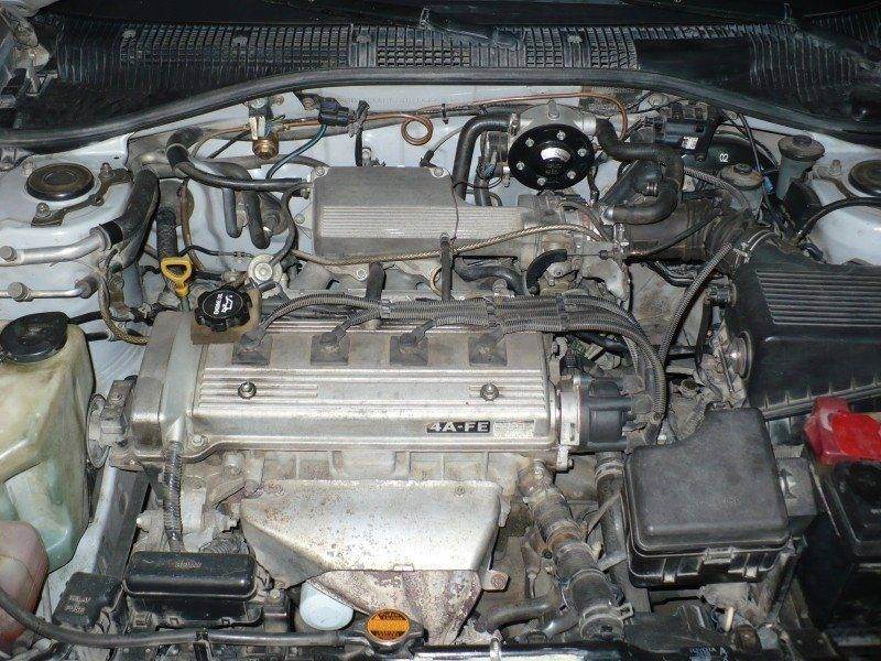

Не понял , о чём ты спрашиваешь???
Комментарий к файлу: Газ. клапан и редуктор

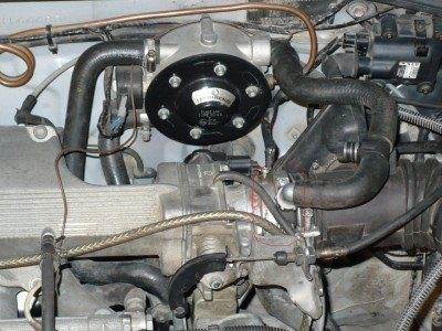

Комментарий к файлу: Редуктор и смеситель
11.jpg [ 445.41 КБ | Просмотров: 7669 ]
СообщениеДобавлено: Сб окт 31, 2009 9:29 pm
Evgen66 писал(а):
Не понял
-=p@m=- писал(а):
копался под капотом, не нашёл где смеситель?
Наверняка Пэм его видел, только не знал, что это он. Пририсуй стрелочку, указующую смеситель.:)
СообщениеДобавлено: Сб окт 31, 2009 9:42 pm
Сообщения: 1319
Откуда: 66 регион. Пышма
-=p@m=- обведён- энта смеситель. Как то не очень выделено получилось
