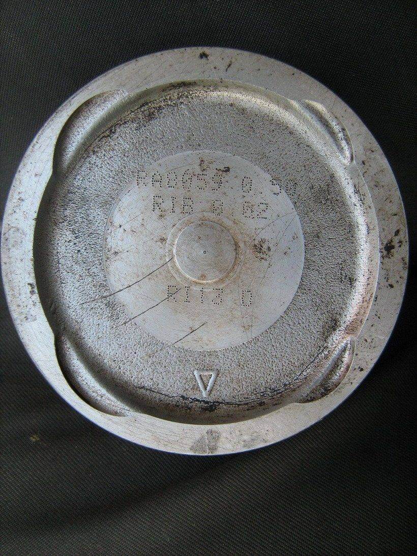

СообщениеДобавлено: Сб окт 10, 2009 2:44 am
Almaz писал(а):
Двигатели 4А устанавливливались поперек автомобиля
Надо рассказать об этом фанатам хачироку. ;-)
Crazy-Frog писал(а):
на поршнях выемки есть под клапана
Выемки под клапана - это ещё не всё. Важно соотношение их глубины с максимальным подъёмом клапанов.
На блэктопе тоже есть выемки в поршнях под клапана. Но при обрыве клапана гнёт. Бывает, что и все.
СообщениеДобавлено: Сб окт 10, 2009 2:05 pm
Зарегистрирован: Ср мар 12, 2008 11:52 pm
Сообщения: 411
Откуда: МО Чехов - Домодедово
Мои. Не оригинал.
IMG_3932.jpg [ 333.07 КБ | Просмотров: 14718 ]
седан 04.1997г.р , Flach, SB153ABK10E000000, C57, 7A-FE, LB.
Чёрный OUTBACK В13, 02.2006г.р, 4АТ, EJ25 SOHC, атмо, 165hp.
СообщениеДобавлено: Сб окт 10, 2009 7:21 pm
Сообщения: 1733
"Дизельная впадина". А зачем она на семерке ?
СообщениеДобавлено: Сб окт 10, 2009 10:28 pm
Enakin писал(а):
А зачем он
Совсем для других целей. :-)
Это банальное снижение степени сжатия. Ибо головки одинаковые у 4A-FE и 7A-FE.
