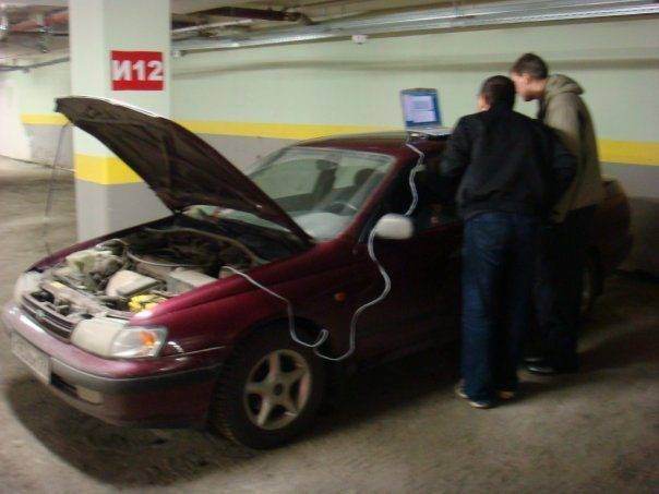

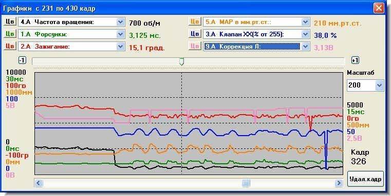

Karbofos ко мне приезжал на диагностику. Двигатель 3S-FE, проблема - неустойчивый холостой ход. По виду - периодическое троение. Совместно погрешили на плохой бензин, поскольку началось после заливки бензина на стремной заправке. Поскольку бензина этого оставалось мало, решено было выработать его до конца и залить нормального. О результатах доложит сам Karbofos :)

В общем, господа, ситуация такова: заливка качественного бензина ничего не дала, потом были поменяны свечи, стало получше, но все равно периодически троило. Стал разбираться с проводами. Провод второго цилиндра (если слева направо :) ) имеет очень небольшое повреждение на пластиковой изоляции. Решил его поменять, посмотреть как будет себя дальше вести.
Отсюда вопрос: подскажите пожалуйста, где можно его найти на разборках или еще где не под заказ, просто на экзисте уж больно долго будут везти.
Заранее спасибо.
Carina E седан, 94гр, 2.0 GLI, 3S-FE, 126hp
