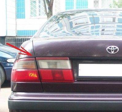

СообщениеДобавлено: Ср апр 25, 2012 4:59 pm
Зарегистрирован: Чт апр 14, 2011 8:21 pm
Сообщения: 137
Откуда: Москва, ВАО, Измайлово
Машина: CARINA E(JPP)SEDAN
У меня закрывается, открывается без проблем. Но вот левая сторона крышки багажника не прилегает к панели, зазор появился, раньше не было.
100_2198 - копия - копия.JPG [67.96 КБ]
