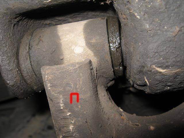

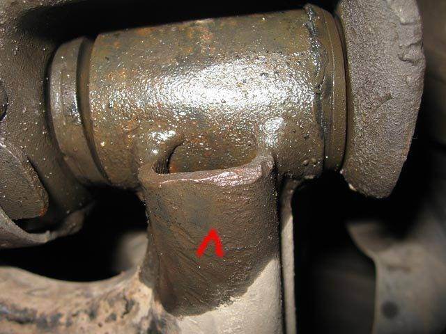

Есть предположение, что передний меньшего размера саленблок ставился с 96 года.
Проверяли мои саленблоки монтировкой, сказали нормальные. Но одни сказали по виду что им хана.
Что скажите?

СообщениеДобавлено: Вт окт 27, 2009 2:52 pm
Сообщения: 1733
Хана

СообщениеДобавлено: Вт окт 27, 2009 3:12 pm
Сообщения: 862
Откуда: Архангельск
я у себя проверял живучесть этих сайлентов дергая машину на ходу, т.е. нажимал и отпускал педаль газа на первой передаче и при каждом новом рывке я слышал какой то "левый" глухой щелчок, разобрал и увидел что им хана

voldemarik
1) На "Л" начинает срезать кромку, скоро срежет, начнет тереть о подрамник.
2) на "П" тоже самое.
Весьма вероятно что дело не в сайлентах (качестве, но..) может Сход/Развал ?
