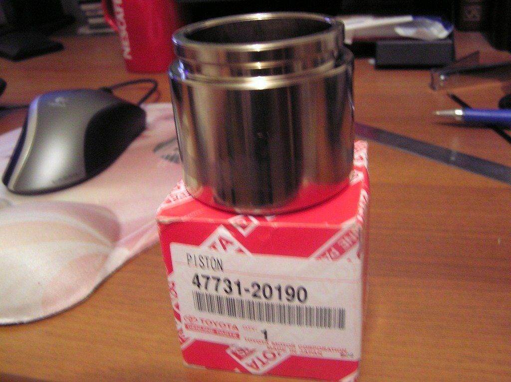

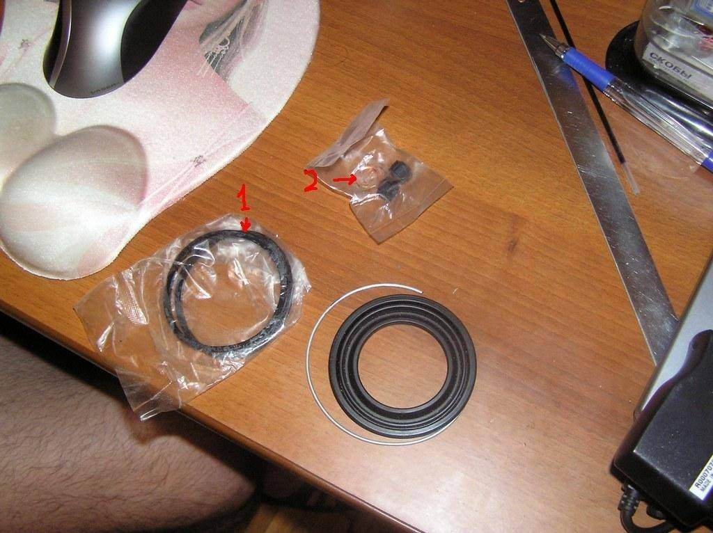

Пару недель назад заклинил у машины правый передний поршень :(
С горем попалам разработал, его. Пока проблем нету.
Тем не менее тормоза это серьезно заказал, себе сразу пару новых поршней, и в наличии у меня есть практически полный рем.комплект.
Пока ничего не разбирал. Но есть вопросик куда ставится эта прокладка №1(На поршне вырезов нету никаких под нее)?
И для чего медные колечки№2?

СообщениеДобавлено: Пт ноя 06, 2009 10:05 pm
Сообщения: 212
Откуда: Лен. обл. г.Выборг
Прокладка №1 (Уплотнительное кольцо) ставится в паз в самом суппорте, когда выдавишь старый поршень увидишь! Медные шайбы для тормозного шланга в месте где он соединяется с суппортом!

Ок понятно. И еще вопрос, обязательно ли откручивать тормозные шланги? Если да то как чем из заглушить?
Есть ли разница в том как ставить это уплотнительное кольцо №1 зад/перед?
Цилиндр буду винимать след. образом:
Выдавлю почти до конца, потом буду руками вынимать. Есть ли какие-нибудь хитрые моменты?
Пока ничего не продаю
СообщениеДобавлено: Пт ноя 06, 2009 10:19 pm
Сообщения: 212
Для простоты лучше отсоединить, заглушить лучше резиновой трубочкой подходящего диаметра или болтиком и поднять вверх, сильно течь не будет, но предварительно выдави поршень до упора, хитростей нет! Кольцо без разницы как ставить!

Спасиб тоже завтра поршень на правом суппорте буду менять! Кстати не видел у тебя в комплекте резинок для направляющих суппорта!
СообщениеДобавлено: Пт ноя 06, 2009 10:34 pm
Сообщения: 503
Я их не сфотал :) но их у меня осталось две :) еще две уже использовал при последней замене колодок.
