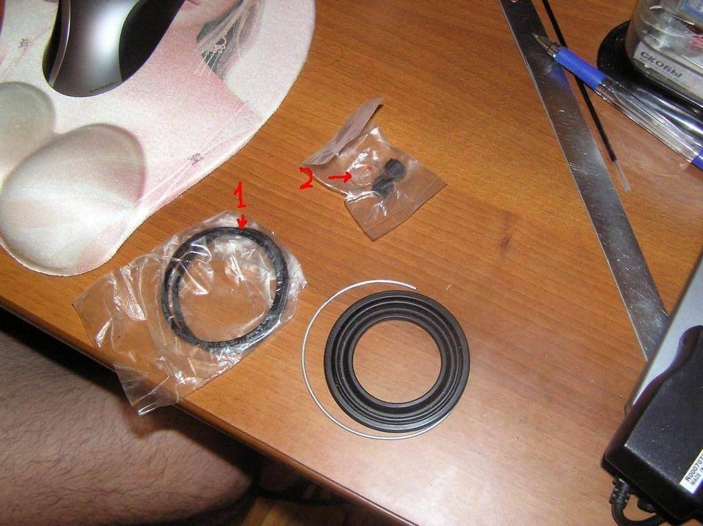

Пару недель назад заклинил у машины правый передний поршень :(
С горем попалам разработал, его. Пока проблем нету.
Тем не менее тормоза это серьезно заказал, себе сразу пару новых поршней, и в наличии у меня есть практически полный рем.комплект.
Пока ничего не разбирал. Но есть вопросик куда ставится эта прокладка №1(На поршне вырезов нету никаких под нее)?
И для чего медные колечки№2?
lay 023.jpg [ 163.42 КБ | Просмотров: 12118 ]
lay 024.jpg [ 116.18 КБ | Просмотров: 12121 ]

Прокладка №1 (Уплотнительное кольцо) ставится в паз в самом суппорте, когда выдавишь старый поршень увидишь! Медные шайбы для тормозного шланга в месте где он соединяется с суппортом!

Ок понятно. И еще вопрос, обязательно ли откручивать тормозные шланги? Если да то как чем из заглушить?
Есть ли разница в том как ставить это уплотнительное кольцо №1 зад/перед?
Цилиндр буду винимать след. образом:
Выдавлю почти до конца, потом буду руками вынимать. Есть ли какие-нибудь хитрые моменты?

Для простоты лучше отсоединить, заглушить лучше резиновой трубочкой подходящего диаметра или болтиком и поднять вверх, сильно течь не будет, но предварительно выдави поршень до упора, хитростей нет! Кольцо без разницы как ставить!
