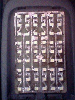

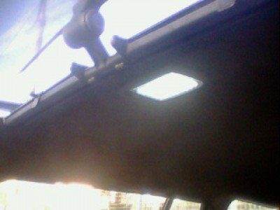

Должен стоять не один а линейка светодиодов, типа как у Димы. Ну не знаю как у кого, у меня "лампочка" плафона выглядит (54 светодиода) и светит (фото на китайский телефон) вот так: и это днём, ночью стараюсь не включать - сильно слепит. :)
IMG0040A.jpg [ 32.78 КБ | Просмотров: 21538 ]
IMG0035A.jpg [ 28.51 КБ | Просмотров: 21536 ]

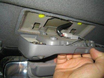

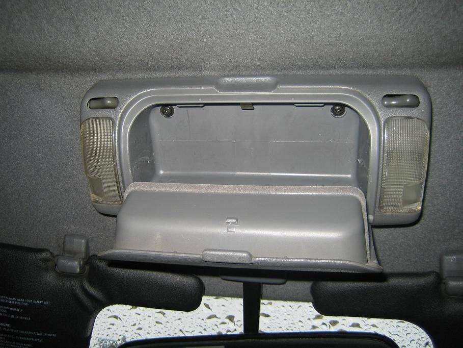

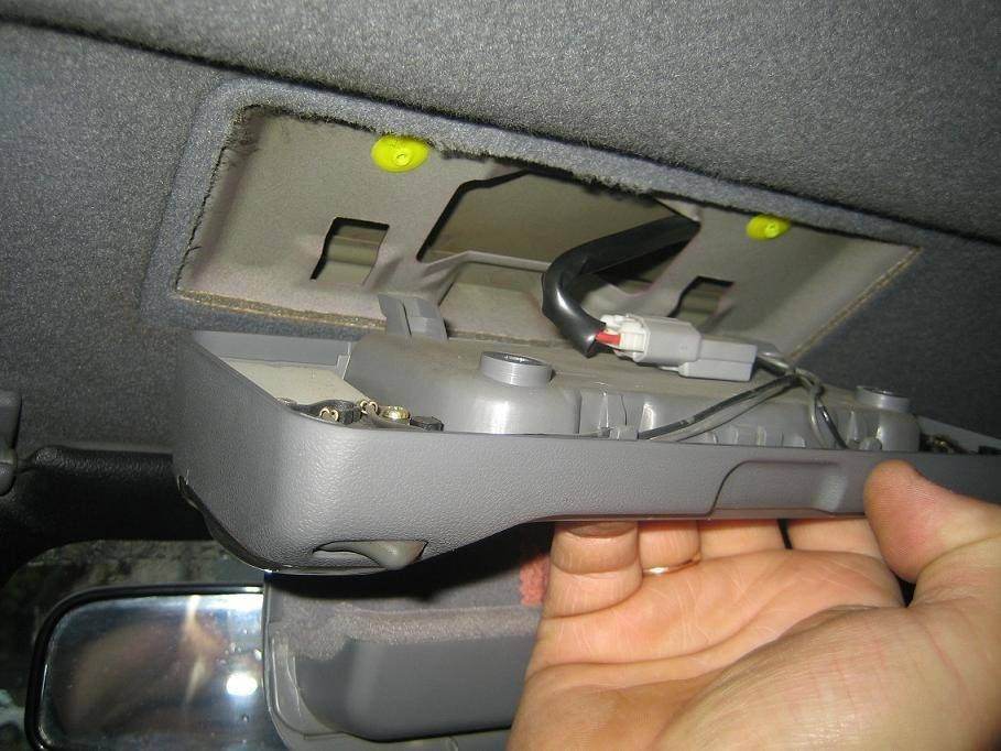

Skif1980 писал(а):
думал что штурманский плафон только с люком идет, совмещённый с управлением люка...
У меня такие. Кстати, отверстия штатные под крепёж есть, и проводка проложена. Только надо врезаться в обивку в передней части, до подштамповки, если блок войдёт по ширине, и глубине (по фотам непонятно). Не факт, что отверстия совпадут, но на фото видно, что там под них отдельный штампованный лист приварен. В нём можно новые отверстия сделать под пластиковые пистоны для саморезов. А за счёт углубления в штамповке, можно не заморачиваться на
Skif1980 писал(а):
Спиливаем на 7-8мм основания для болтов
- они в выштамповку как родные уйдут.
Это я всё для последователей пишу, ежели таковые будут. :wink:
Плафон2.JPG [ 93.05 КБ | Просмотров: 21542 ]
Плафон1.JPG [ 95.78 КБ | Просмотров: 21547 ]

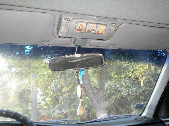

P9250086.JPG [ 80.92 КБ | Просмотров: 21542 ]
4A-FE LB GLI '93 МКПП седан,англичанка
