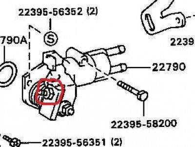

А кто-нить выставлял угол опережения впрыска, там где на тнвд привод управления прогревом? Там есть болт с гайкой на 7мм.
Просто был сегодня на дизель БОШ станции, сказали что проблема холодного пуска(по моим симптомам) связана с этим углом опережения. Хочу попробовать покрутить этот болт. Только не понятно в какую сторону(практика покажет :) ).

У меня теперь книжка, я теперь умный. Угол опережения впрыска, а именно ход плунжера, измеряется с помощью стрелочного индикатора! А устанавливается данный прибор именно в то отверстие, в котором стоит болт-заглушка. Как раз тот болт который ты собирался крутить. Регулировка же угла впрыска производится поворотом ТНВД в ту или иную сторону в зависимости от показаний индикатора. Так что прежде чем крутить что-либо необходимо заглянуть в букварь и не доверять всему что скажут на сервисе, где этой книги отродясь никто не читал и все делается на глазок. Это можно понять когда постоянно регулируешь одну и ту же машину, а так пальцем в небо.

Я имел ввиду этот болт:
ae___207.jpg [ 50.11 КБ | Просмотров: 16199 ]

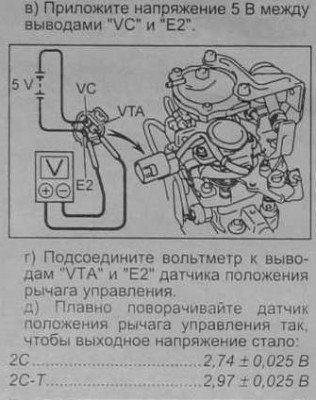

Dimon_2C добрый день! Не затруднит скинуть страничку, где есть порядок регулировки датчика положения рычага управления на
ТНВД, по своей книге чего то не получается... У меня 2,97 вольта не получается ни в каком положении... Возможно опечатка, или не до конца понятно как проводить регулировку. Делал при положении рычага равному 2000 оборотам двигателя (равно 1000 оборотам привода ТНВД, если не ошибаюсь)
Датчик заслонки.JPG [ 30.15 КБ | Просмотров: 16201 ]

Саидин
Посмотрел сейчас, та же схема что и у тебя, только у меня сказано, что выходное напряжение 2,74 +- 0,025 В, про 2,97 ничего не сказано...
