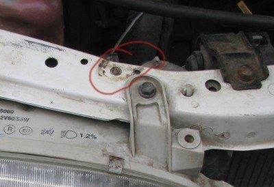

Здрасте всем!
Подскажите, пожалуйста, чего здесь было?
IMG_0151_1024.JPG [ 167.87 КБ | Просмотров: 1815 ]
Carina E 09/1995, цвет белый, лифтбэк, 3S-FE, МКПП. Установлено ручное управление.
СообщениеДобавлено: Пн ноя 30, 2009 5:34 am
АлАлекс писал(а):
здесь было?
Маленький блочок с одним реле и 4-мя предохранителями. На фары.
