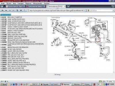

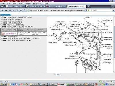

Да нет, очевидно что в эту трубку поступает воздух через КХХ, и если её замкнуть "на себя" (подсоединить к КВКГ) то заглохнет. Вообщем то "внатуре" сравнивать нужно.
Никите.jpg [ 197.34 КБ | Просмотров: 2889 ]
Никите2.jpg [ 195.17 КБ | Просмотров: 2910 ]

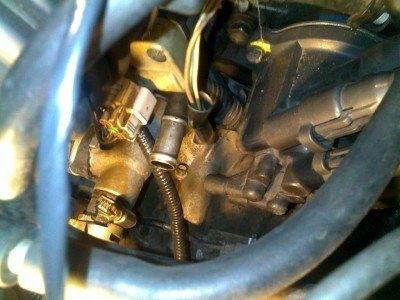

Вот фото,извините за качество,но по другом не получилось!
26112009050.jpg [ 99.13 КБ | Просмотров: 2877 ]

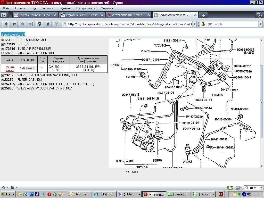

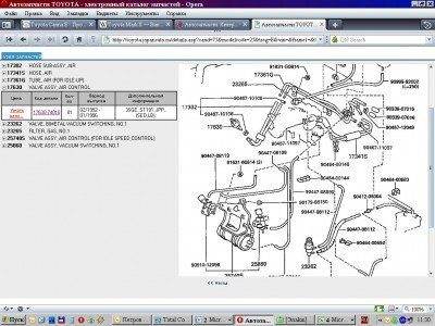

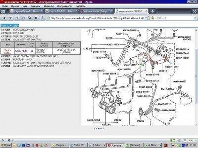

Мне все же кажется, что на этих рисунках ответный патрубок для этой трубки есть (красным), или же на фото твоя неизвестная трубка, что указана зеленой. В любом случае эта трубка, через которую подается воздух в КХХ.
Никит а патрубка со свободным концом нету там случаем ?
ЗЫ: побольше бы фоток хотя бы. :wink:
ЗЫЫ: на моей ДЗ тоже есть такая трубка, но стоит она вертикально и расположена рядом с шлангами подачи ОЖ в КХХ, ответный же ее патрубок соединен с мет. трубкой, которая с другого конца заглушена (по заводски). А воздух для КХХ сосется из ДЗ, там есть канал спец.
О как. Ждемс.
Никите.jpg [ 146.73 КБ | Просмотров: 2874 ]
Комментарий к файлу: Вот она похоже

Разобрался!!!Всм спасибо,это трубка идет просто в гофру воздушного фильтра.
