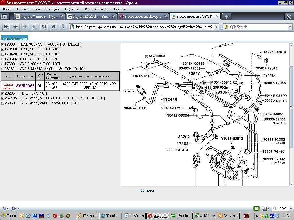

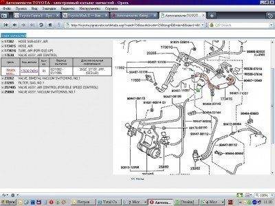

Да нет, очевидно что в эту трубку поступает воздух через КХХ, и если её замкнуть "на себя" (подсоединить к КВКГ) то заглохнет. Вообщем то "внатуре" сравнивать нужно.

Ни на одной картинке не показано какой патрубок одевается на неё

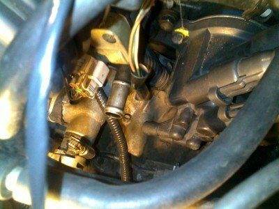

СообщениеДобавлено: Пт ноя 27, 2009 8:50 am
Сообщения: 1775
Репутация: 62 [ ? ]
Вот фото,извините за качество,но по другом не получилось!

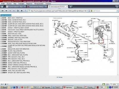

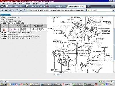

Никит
Мне все же кажется, что на этих рисунках ответный патрубок для этой трубки есть (красным), или же на фото твоя неизвестная трубка, что указана зеленой. В любом случае эта трубка, через которую подается воздух в КХХ.
Никит а патрубка со свободным концом нету там случаем ?
ЗЫ: побольше бы фоток хотя бы. :wink:
ЗЫЫ: на моей ДЗ тоже есть такая трубка, но стоит она вертикально и расположена рядом с шлангами подачи ОЖ в КХХ, ответный же ее патрубок соединен с мет. трубкой, которая с другого конца заглушена (по заводски). А воздух для КХХ сосется из ДЗ, там есть канал спец.
О как. Ждемс.
Никите.jpg [ 146.73 КБ | Просмотров: 2849 ]
Комментарий к файлу: Вот она похоже

Разобрался!!!Всм спасибо,это трубка идет просто в гофру воздушного фильтра.
