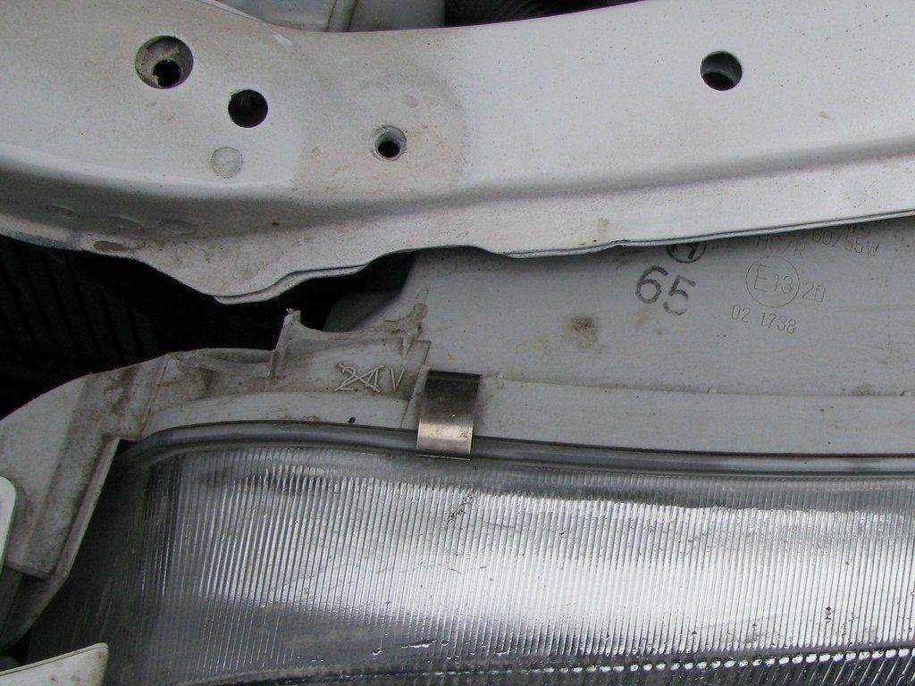

Фары светят, конечно, дерьмово. Лампочки - "Маяк", китайские. И у левой фары крепление сломано (верхнее).
