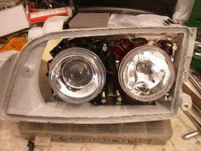

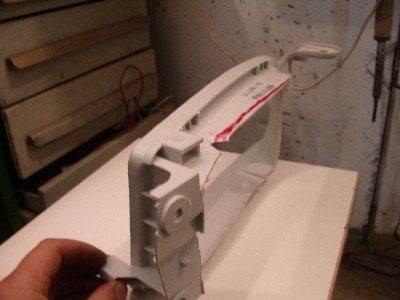

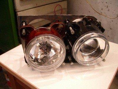

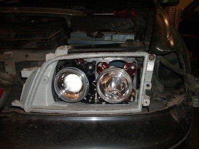

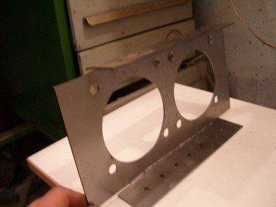

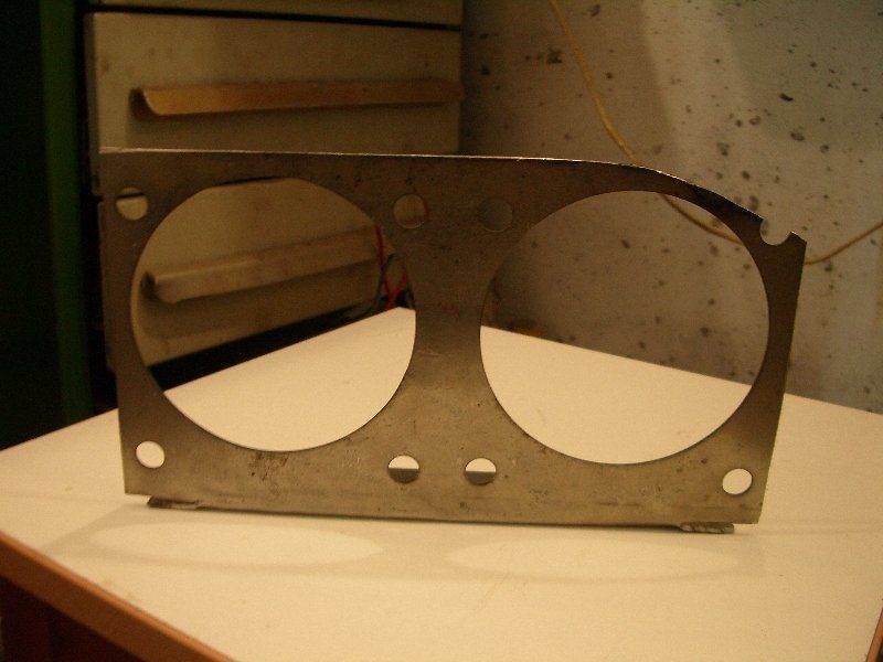

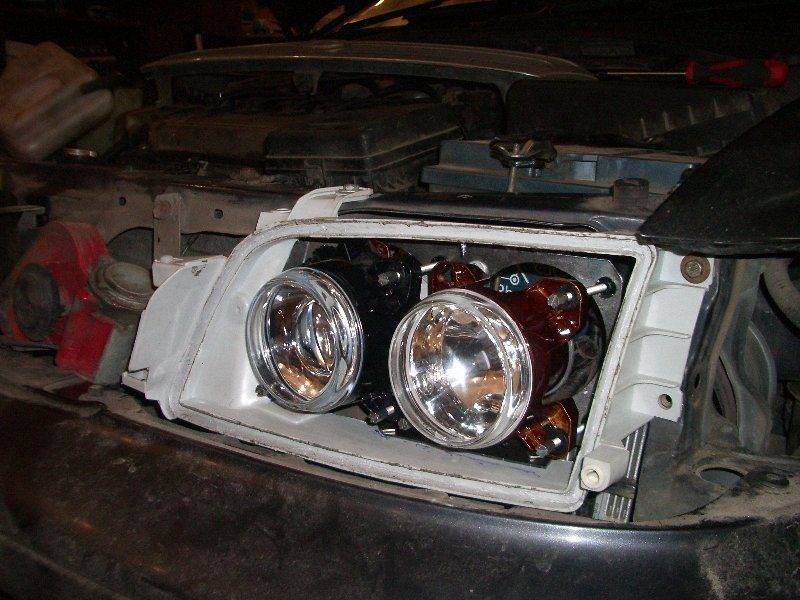

Фото отчет по модулям в хрустале
Добавлено спустя 2 минуты 55 секунд:
Далее
:D
:lol:
:roll:

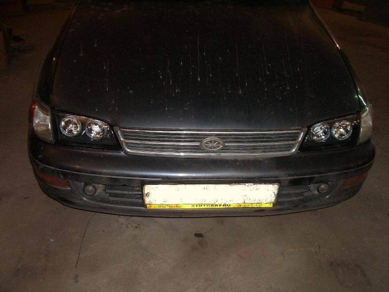

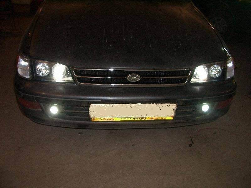

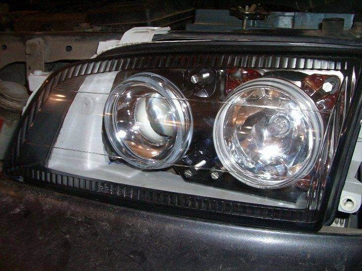

:twisted: Вот так все получилось оттюненая решетка и фарки
Комментарий к файлу: Вот это авто на финише с решеткой и фарами
1.JPG [ 85.31 КБ | Просмотров: 10366 ]

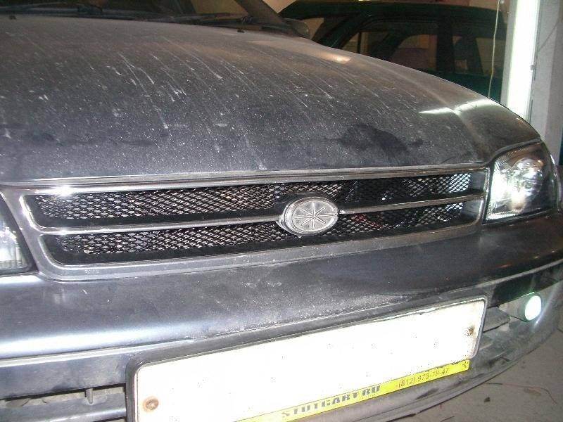

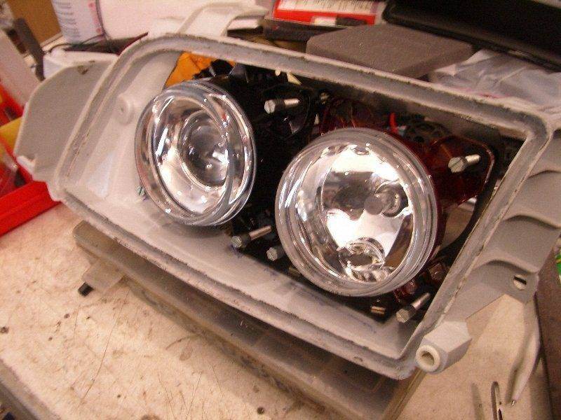

Комментарий к файлу: Вот такая получилась решеточка
2.JPG [ 124.99 КБ | Просмотров: 10359 ]

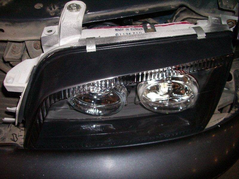

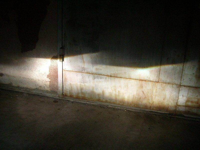

Комментарий к файлу: Свет ближний после финишной регулировки
3.JPG [ 392.41 КБ | Просмотров: 10352 ]
4.JPG [ 80.46 КБ | Просмотров: 10369 ]

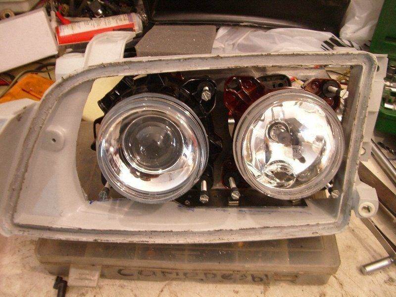

Комментарий к файлу: Стекла ставил на штатные защелки 2 сверху и две снизу обсалютно удобно даже на прикрученной фаре
5.JPG [ 471.79 КБ | Просмотров: 10361 ]

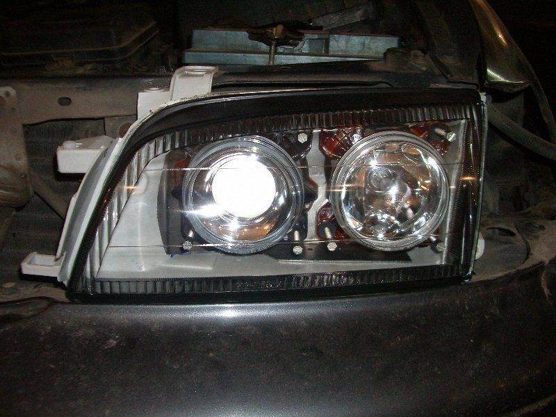

Комментарий к файлу: Сначала регулировка потом напяливание стекол
6.JPG [ 414.56 КБ | Просмотров: 10357 ]
7.JPG [ 469.21 КБ | Просмотров: 10352 ]
8.JPG [ 454.17 КБ | Просмотров: 10353 ]
9.JPG [ 474.88 КБ | Просмотров: 10355 ]

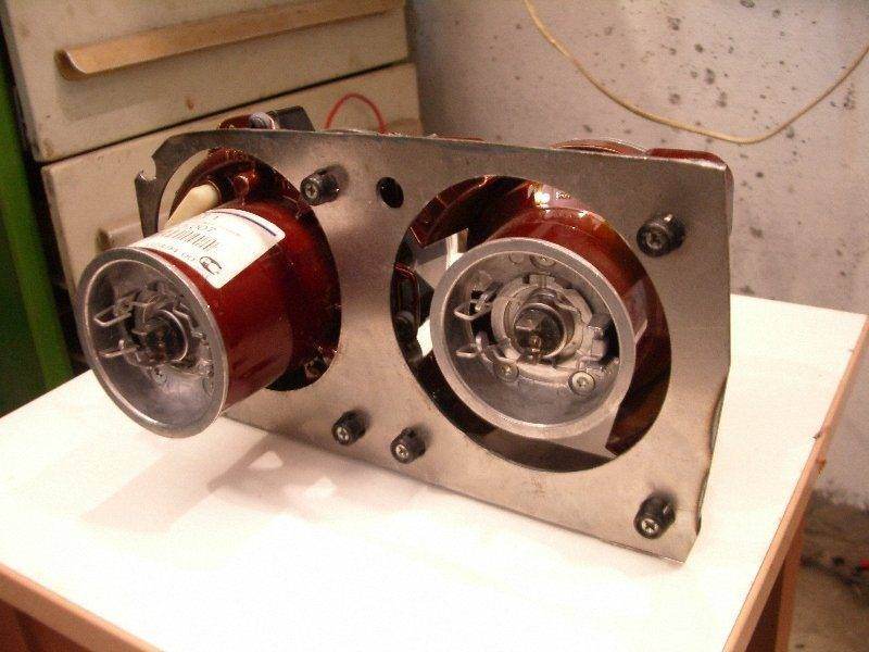

Комментарий к файлу: Крепил изделие на 3 болтика с плоской шляпкой это болт решетки радиатора от тазика а на верху две активаторные планки в распор
10.JPG [ 450.37 КБ | Просмотров: 10356 ]
Комментарий к файлу: Лучше запастись пивом другом и терпением
11.JPG [ 470.02 КБ | Просмотров: 10355 ]
Комментарий к файлу: В принципе вот так должно получится
12.JPG [ 404.44 КБ | Просмотров: 10361 ]
Комментарий к файлу: Внедряем модуля на свои рабочие места я делал ближний во внутрь для удобства регулировки изнутри так как модуль ближнего дленнее и даже замена ламы превратится в последущем в гемор
13.JPG [ 428.41 КБ | Просмотров: 10356 ]

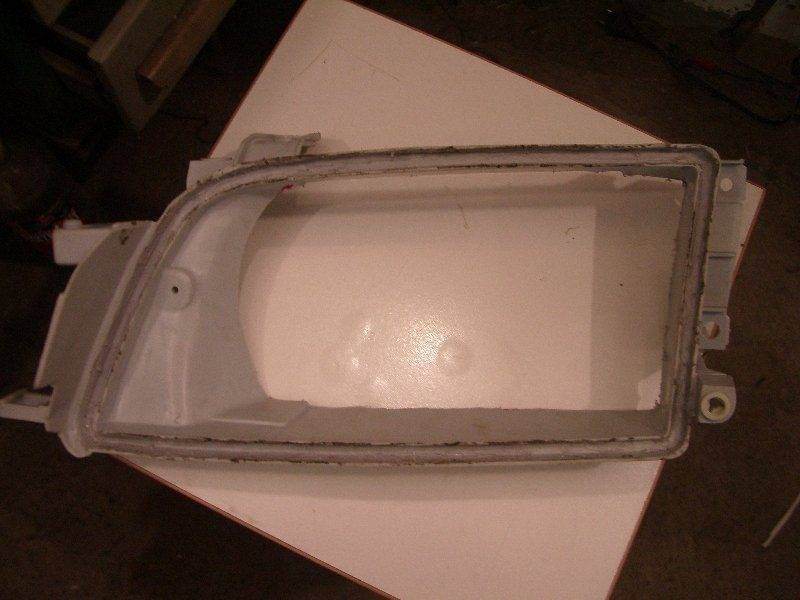

Комментарий к файлу: С помощью его же доробатываем заготовку по внутреннему периметру фар. Не в коем случае не делайте в зеркальном отображении 2 шт. так как телевизор на наших авто по отверстиям разный и не хрена не семетричный . Это была моя первая ошибка в левой стороне от
14.JPG [ 381.53 КБ | Просмотров: 10353 ]

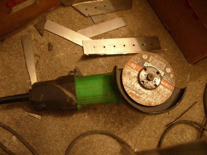

Комментарий к файлу: Берем не заменимый предмет по изготовлению тюненых фар
15.JPG [ 455.11 КБ | Просмотров: 10350 ]
Комментарий к файлу: Берем заранее померенную и изготовленыю жалязяку (если надо могу дать четеж только в личку)
16.JPG [ 377.52 КБ | Просмотров: 10356 ]
Комментарий к файлу: Отрезаем филейную или тыльную часть фары
17.JPG [ 388.18 КБ | Просмотров: 10353 ]
Комментарий к файлу: Изымаем из хрусталей секла
18.JPG [ 383.2 КБ | Просмотров: 10355 ]

Стекляшку фары приклеил или на защелки посадил?

Шикарно получилось :twisted:

Зачетно. Есть вопросы.
1. сколько обошлись модули?
2. если стекляшку приклеил, то как чистить стекло, ведь задней части нет, а грязь 100% попадать будет.

Стекляха сидит прочно на защелках, так как невозможно вычистить весь герметик, они плотно залазят и на зацепках крепко сидят.
Пришлось снимать стекла второй раз снимал, не снимая фар при снятом повороте все доступно
Модуля в москве 1000р шт
в питере 1200р дальний 1390 ближний
Принципе если не жалко пару дней и 5 тыров все реально

яЯ ужу оду заготовку из пластика вырезал внутренность надо доработать напильником и покрасить в черный мат. Кто мне подскажет хочу хромированное обрамление с внутренним 90мм диаметром на модуля где взять
Заготовку делал из 4 мм пластика грел феном и напильником
Кропотливая зараза работа
Почти квадрат м запорол пока по дыркам попал лучше еще одну фару бы сделал
TOYOTA CORONA AT190 5A-FE 5МКПП 93г
SEDAN ; SELECT SALLON TYPE G- комплектация AEMMK
