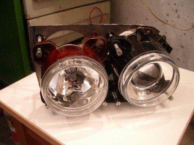

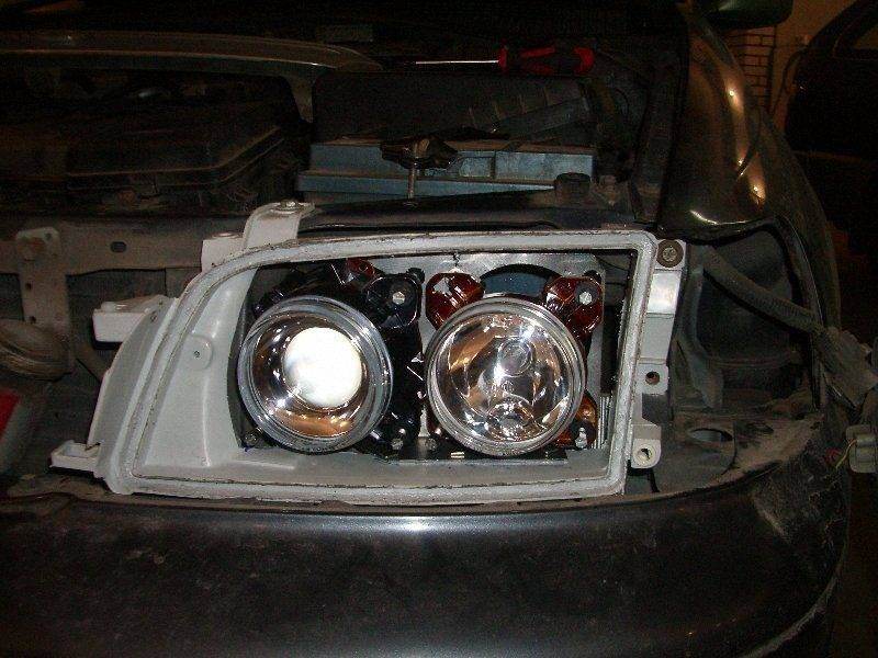

Фото отчет по модулям в хрустале

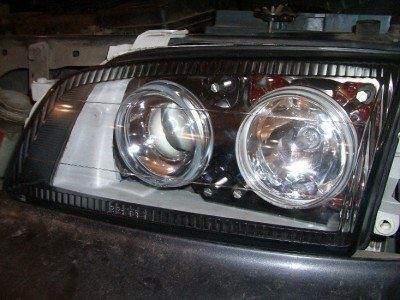

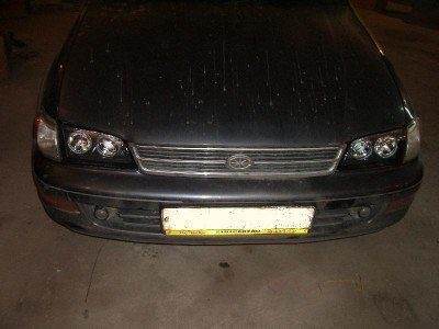

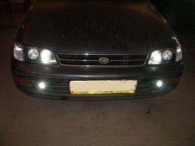

:twisted: Вот так все получилось оттюненая решетка и фарки
Комментарий к файлу: Вот это авто на финише с решеткой и фарами

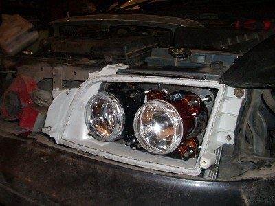

Комментарий к файлу: Вот такая получилась решеточка

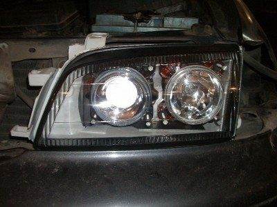

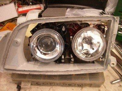

Комментарий к файлу: Свет ближний после финишной регулировки

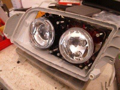

Комментарий к файлу: Стекла ставил на штатные защелки 2 сверху и две снизу обсалютно удобно даже на прикрученной фаре

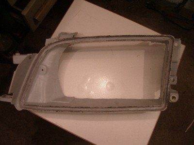

5.JPG [ 471.79 КБ | Просмотров: 10802 ]
Комментарий к файлу: Сначала регулировка потом напяливание стекол

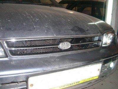

6.JPG [ 414.56 КБ | Просмотров: 10798 ]

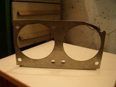

Комментарий к файлу: Крепил изделие на 3 болтика с плоской шляпкой это болт решетки радиатора от тазика а на верху две активаторные планки в распор

Комментарий к файлу: Внедряем модуля на свои рабочие места я делал ближний во внутрь для удобства регулировки изнутри так как модуль ближнего дленнее и даже замена ламы превратится в последущем в гемор
13.JPG [ 428.41 КБ | Просмотров: 10797 ]

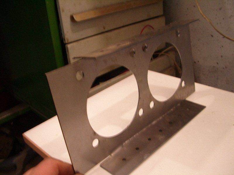

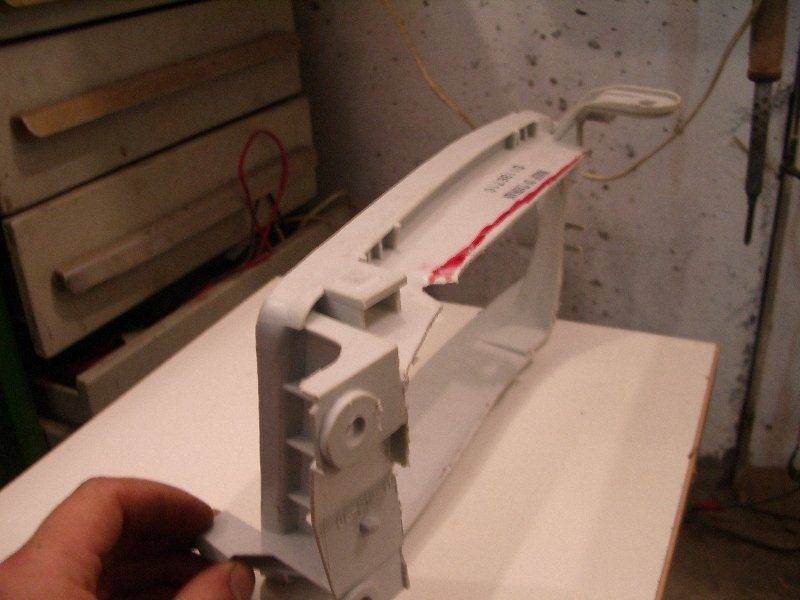

Комментарий к файлу: С помощью его же доробатываем заготовку по внутреннему периметру фар. Не в коем случае не делайте в зеркальном отображении 2 шт. так как телевизор на наших авто по отверстиям разный и не хрена не семетричный . Это была моя первая ошибка в левой стороне от
14.JPG [ 381.53 КБ | Просмотров: 10794 ]

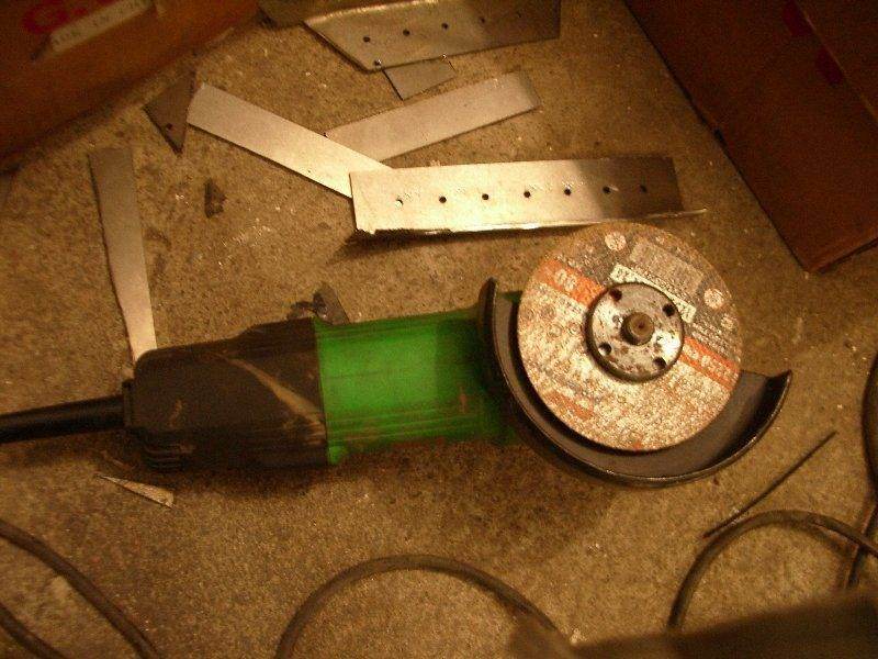

Комментарий к файлу: Берем не заменимый предмет по изготовлению тюненых фар
15.JPG [ 455.11 КБ | Просмотров: 10791 ]
Комментарий к файлу: Берем заранее померенную и изготовленыю жалязяку (если надо могу дать четеж только в личку)
16.JPG [ 377.52 КБ | Просмотров: 10797 ]
Комментарий к файлу: Отрезаем филейную или тыльную часть фары
17.JPG [ 388.18 КБ | Просмотров: 10794 ]

Стекляшку фары приклеил или на защелки посадил?

1. сколько обошлись модули?
2. если стекляшку приклеил, то как чистить стекло, ведь задней части нет, а грязь 100% попадать будет.

Стекляха сидит прочно на защелках, так как невозможно вычистить весь герметик, они плотно залазят и на зацепках крепко сидят.
Пришлось снимать стекла второй раз снимал, не снимая фар при снятом повороте все доступно
