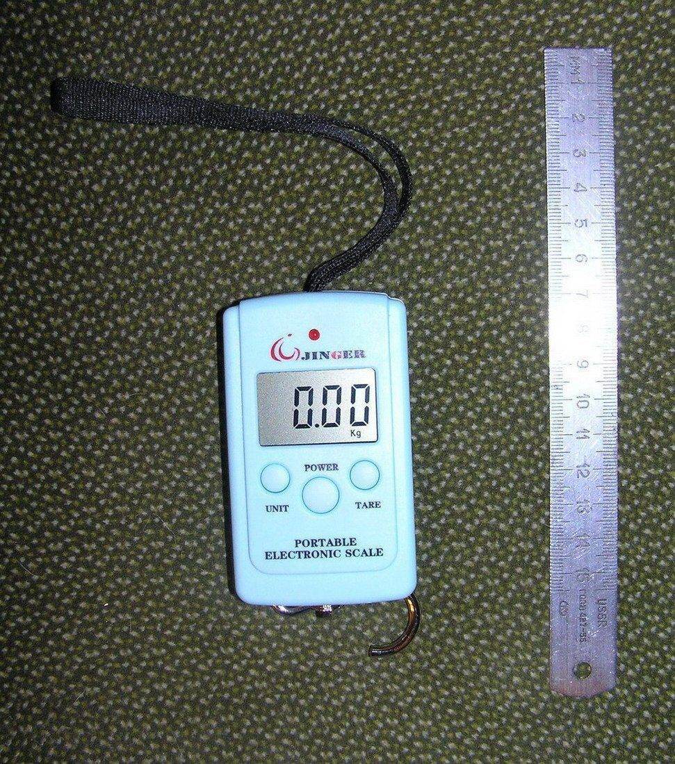

СообщениеДобавлено: Вс дек 20, 2009 8:09 pm
Зарегистрирован: Ср июн 24, 2009 6:11 pm
Сообщения: 46
всё сделал :)
инструмент на фото
