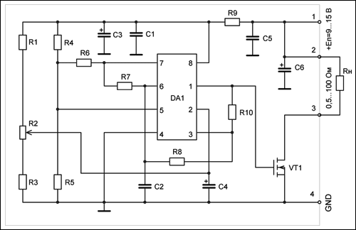

BM4511 - Регулятор яркости ламп накаливания 12 В/50 A - набор Мастер кит. Схема не сложная, все упирается в програмку.
какую програмку можно узнать?

Написал что продается набо Мастер кит 300-400 р, но схема простая и можно спаять самому. Упирается не в програмку, подумал правильно - написал не правильно, а в прошиву для микроконтроллера.
Где ты там микроконтроллер увидел?
СообщениеДобавлено: Чт янв 28, 2010 10:08 am
Сообщения: 621
Думал что DA1 это микроконтроллер, разве нет? Ну вот говорил же я, что не электрик, просто учусь. Поправьте если не прав.
Оказывается не все так просто, нет значений наминала деталей, а только условное обозначение. :(
Посмотрел, там стоит DA1 - ICPA 358P

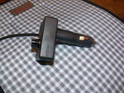

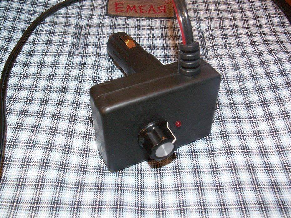

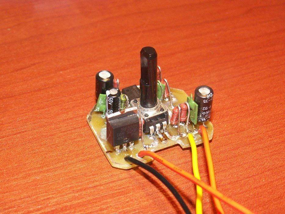

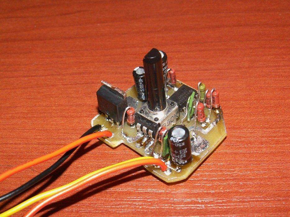

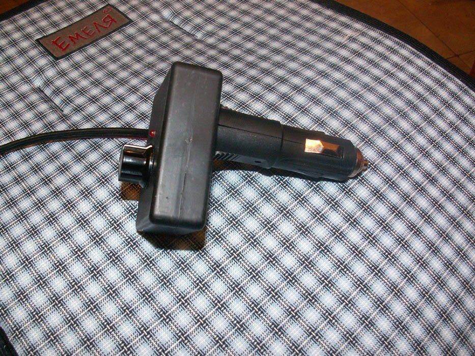

Все готово!!! Смастрячил девайс регулировки "Емели"
Печать выкладывать???
5.JPG [ 261.9 КБ | Просмотров: 1898 ]
Комментарий к файлу: Крутилка на выбор
4.JPG [ 289 КБ | Просмотров: 1900 ]
Комментарий к файлу: Ищем подходящую коробочку и внедряем платку
3.JPG [ 287.76 КБ | Просмотров: 1905 ]
2.jpg [ 371.24 КБ | Просмотров: 1900 ]
1.JPG [ 146.5 КБ | Просмотров: 1901 ]

а сколько ватт это емеля потребляет, не нужен ли на полевик радиатор....

Где такой штекер нашёл?

4 Ом (50 ватт), полевик не греется до 12 Ом, после наверно нужен радиатор.

штекер штатный от емели, просто приладил купленную коробочку.

Вот с этого момента поподробнее. Потому как схему можно любую вкорячить, а как коробочку приладить - это уже интереснее.
СообщениеДобавлено: Пт фев 05, 2010 1:24 pm
Сообщения: 621
:) ловкость рук и не какого мошенничества :D
Смотри внимательно фотку №3, вилка присоединена к коробке осью с наружной резьбой и 2-мя гайками (штекер – гайка – ось - переход(штекер-коробка)-гайка), ось имеет внутреннее отверстие для проводов. Далее зафиксировал маленькими саморезами со стороны коробки к штекеру. Плата крепится к коробке саморезами с наружной стороны коробки.
