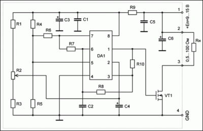

BM4511 - Регулятор яркости ламп накаливания 12 В/50 A - набор Мастер кит. Схема не сложная, все упирается в програмку.

Написал что продается набо Мастер кит 300-400 р, но схема простая и можно спаять самому. Упирается не в програмку, подумал правильно - написал не правильно, а в прошиву для микроконтроллера.

Думал что DA1 это микроконтроллер, разве нет? Ну вот говорил же я, что не электрик, просто учусь. Поправьте если не прав.
Оказывается не все так просто, нет значений наминала деталей, а только условное обозначение. :(
Посмотрел, там стоит DA1 - ICPA 358P
Комментарий к файлу: схема

Вуаля :D http://www.masterkit.ru/info/magshow.php?num=188
печатную плату нарисую выложу.
Я думаю что сей девайс можно применить и не только в этом случае.

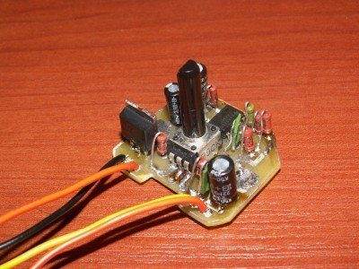

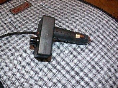

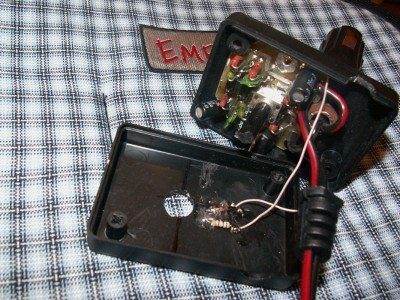

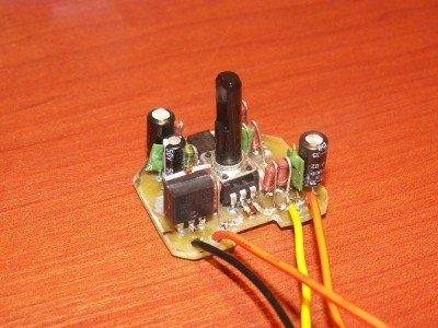

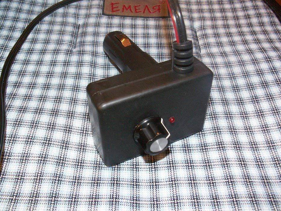

Все готово!!! Смастрячил девайс регулировки "Емели"
Печать выкладывать???
5.JPG [ 261.9 КБ | Просмотров: 1904 ]
Комментарий к файлу: Крутилка на выбор
4.JPG [ 289 КБ | Просмотров: 1906 ]
Комментарий к файлу: Ищем подходящую коробочку и внедряем платку
3.JPG [ 287.76 КБ | Просмотров: 1911 ]
2.jpg [ 371.24 КБ | Просмотров: 1906 ]
1.JPG [ 146.5 КБ | Просмотров: 1907 ]

Где такой штекер нашёл?
СообщениеДобавлено: Пт фев 05, 2010 12:18 pm
Сообщения: 621
SwiTRUS писал(а):
а сколько ватт это емеля потребляет, не нужен ли на полевик радиатор....
4 Ом (50 ватт), полевик не греется до 12 Ом, после наверно нужен радиатор.
штекер штатный от емели, просто приладил купленную коробочку.
Сейчас:
СообщениеДобавлено: Пт фев 05, 2010 12:26 pm
Вот с этого момента поподробнее. Потому как схему можно любую вкорячить, а как коробочку приладить - это уже интереснее.
СообщениеДобавлено: Пт фев 05, 2010 1:24 pm
Сообщения: 621
:) ловкость рук и не какого мошенничества :D
Смотри внимательно фотку №3, вилка присоединена к коробке осью с наружной резьбой и 2-мя гайками (штекер – гайка – ось - переход(штекер-коробка)-гайка), ось имеет внутреннее отверстие для проводов. Далее зафиксировал маленькими саморезами со стороны коробки к штекеру. Плата крепится к коробке саморезами с наружной стороны коробки.
