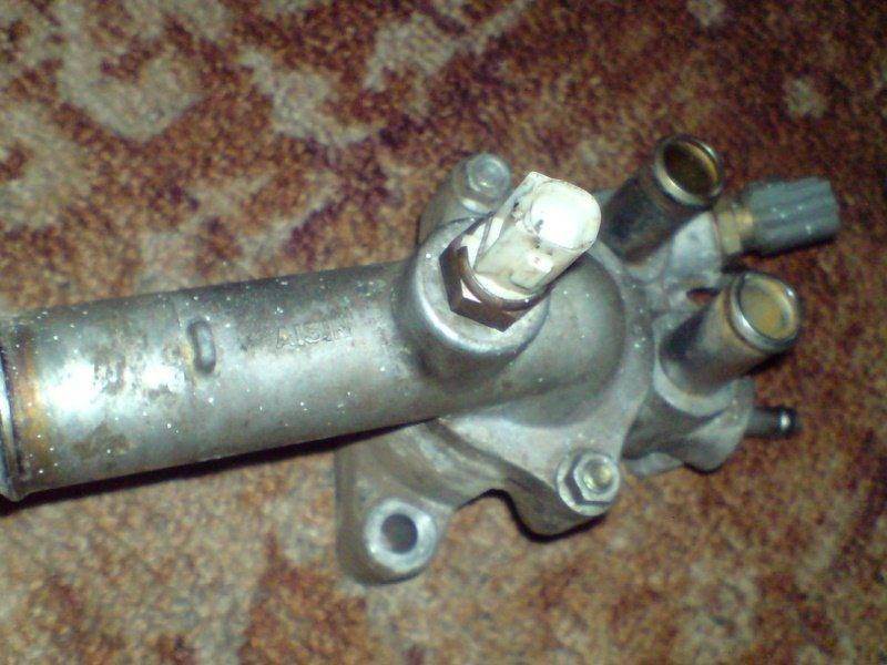

А может кто подскажет такому тупню как я, где смотреть в машине эту крышку термостата, где его точное месторасположение?? :) Буду очень признателен!!

Вот такая фигня стоит под трамблером. С двумя болтиками и есть крышка термостата :)

да она самая

Вон оно че!!! Я канечно догадывался, но были сомнения :) . Огромное спасибо, без помощи я бы не обошелся!
