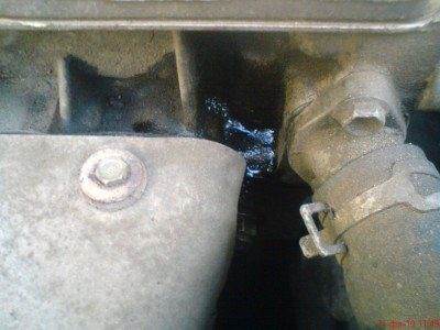

У меня после морозов течет из под прокладки выпускного коллектора. Откуда оно там? На выпускной трубе сухо,масла нет.

СообщениеДобавлено: Вс фев 21, 2010 2:08 pm
Сообщения: 3941
Откуда: МО, г. Серпухов
Artem29ru, а не фриз ли это?%)
СообщениеДобавлено: Вс фев 21, 2010 2:36 pm
Зарегистрирован: Вс авг 09, 2009 8:58 pm
Сообщения: 71
Откуда: Северодвинск
Маслянистая жидкость.Протирал,течет из под прокладки.Руку к выхлопу подносил,вроде сухо.
CarinaE 4A-FE,LB.седан1993г.р.1,6л107л.с.GLI.Aнглия
СообщениеДобавлено: Вс фев 21, 2010 2:44 pm
Сообщения: 3941
дык фриз тоже маслянистый. Ты понюхай, чем оно пахнет%)
СообщениеДобавлено: Вс фев 21, 2010 3:41 pm
Сообщения: 71
Сходил понюхал,попробовал :D .Масло.Заказал прокладку в/к .Через 3 дня придет,буду снимать,смотреть.
