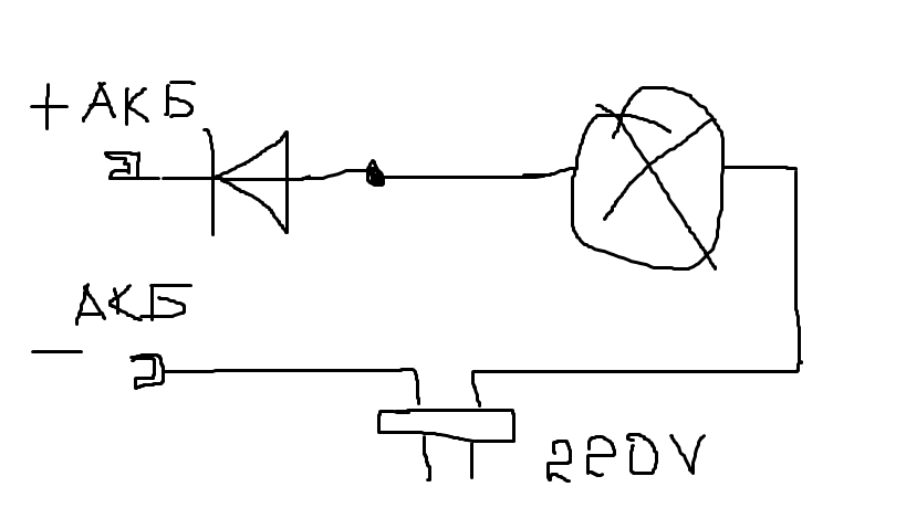

EVGEN88 писал(а):
Покажите мне такую зарядку,которая лимитирована?
берёшь диод ампер на 10, последовательно ему лампочку ватт на 100, и фсё это дело в розетку с 220 В
токаж на снятом аккумуляторе
Безымянный.png [ 18.82 КБ | Просмотров: 4137 ]
