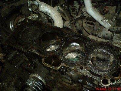

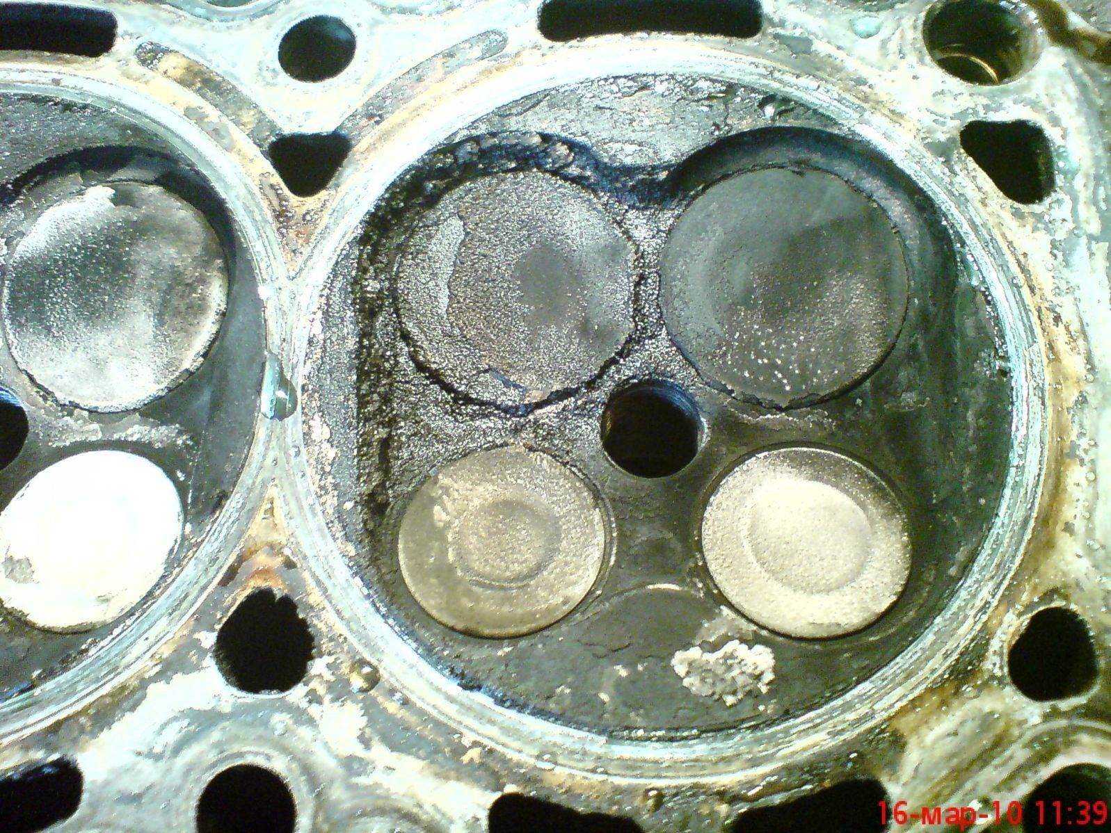

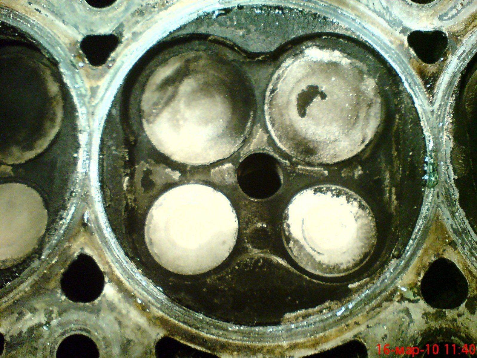

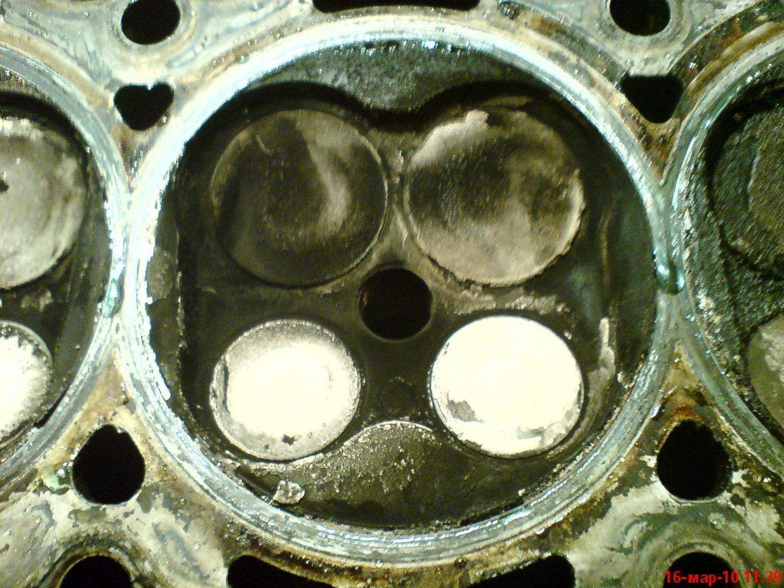

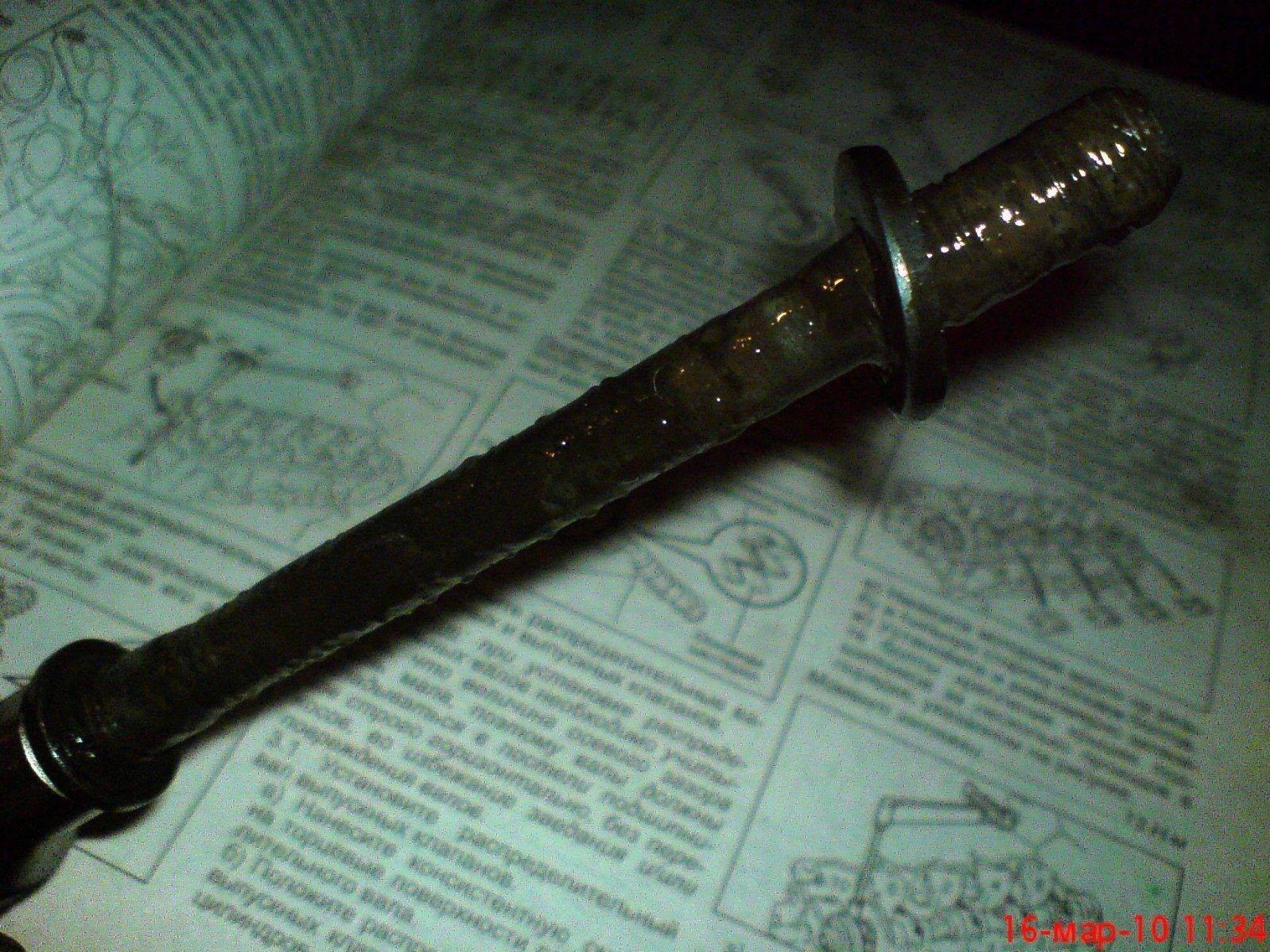

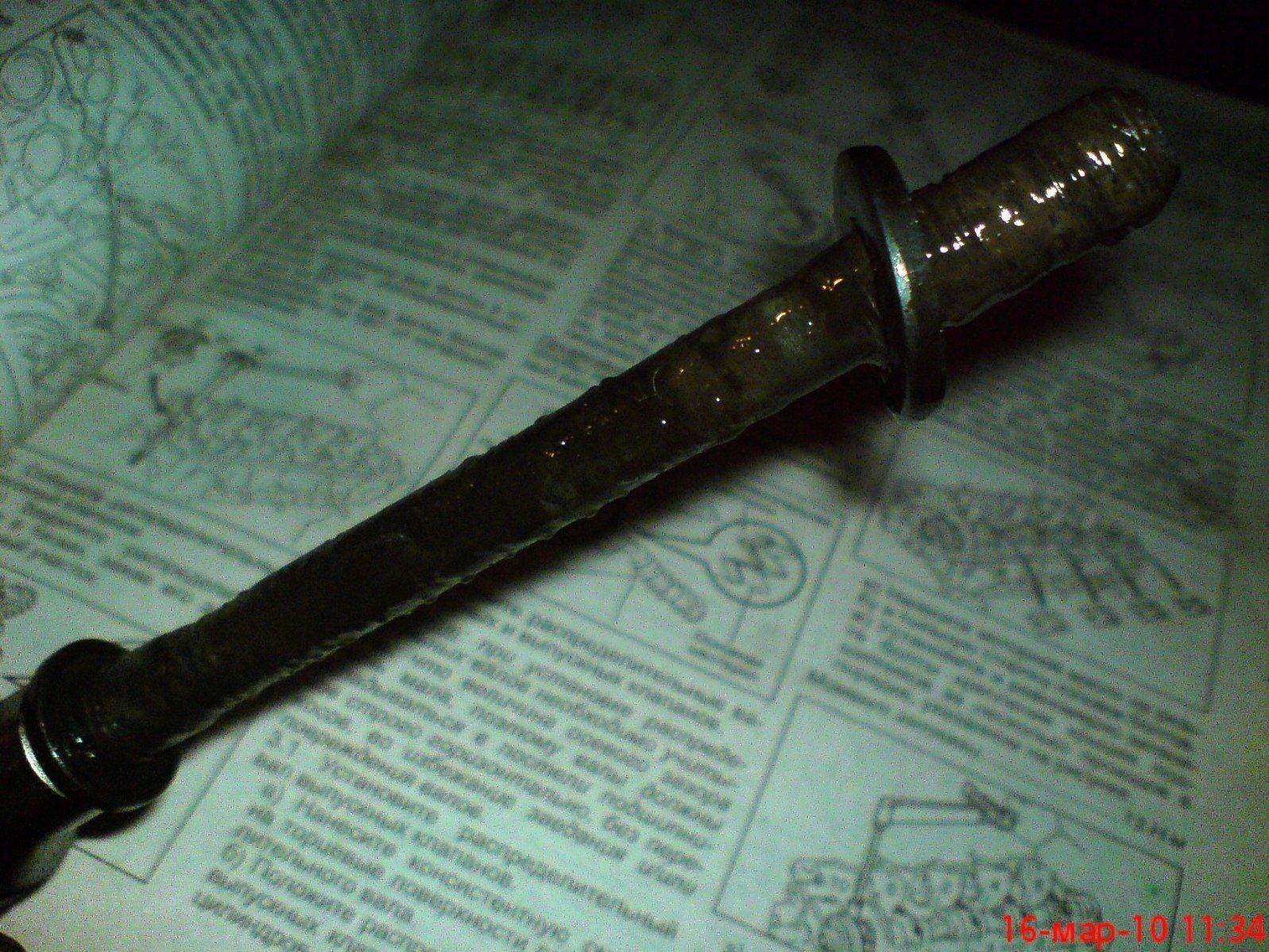

Сегодня прикупив необходимые 12-ти гранные головки на 10 и 12 продолжил "разбор полётов". В процессе я увидел следующее:
Комментарий к файлу: Болт ГБЦ

Den301 писал(а):
увидел следующее:
А что это на резьбе болтика такое? %-)

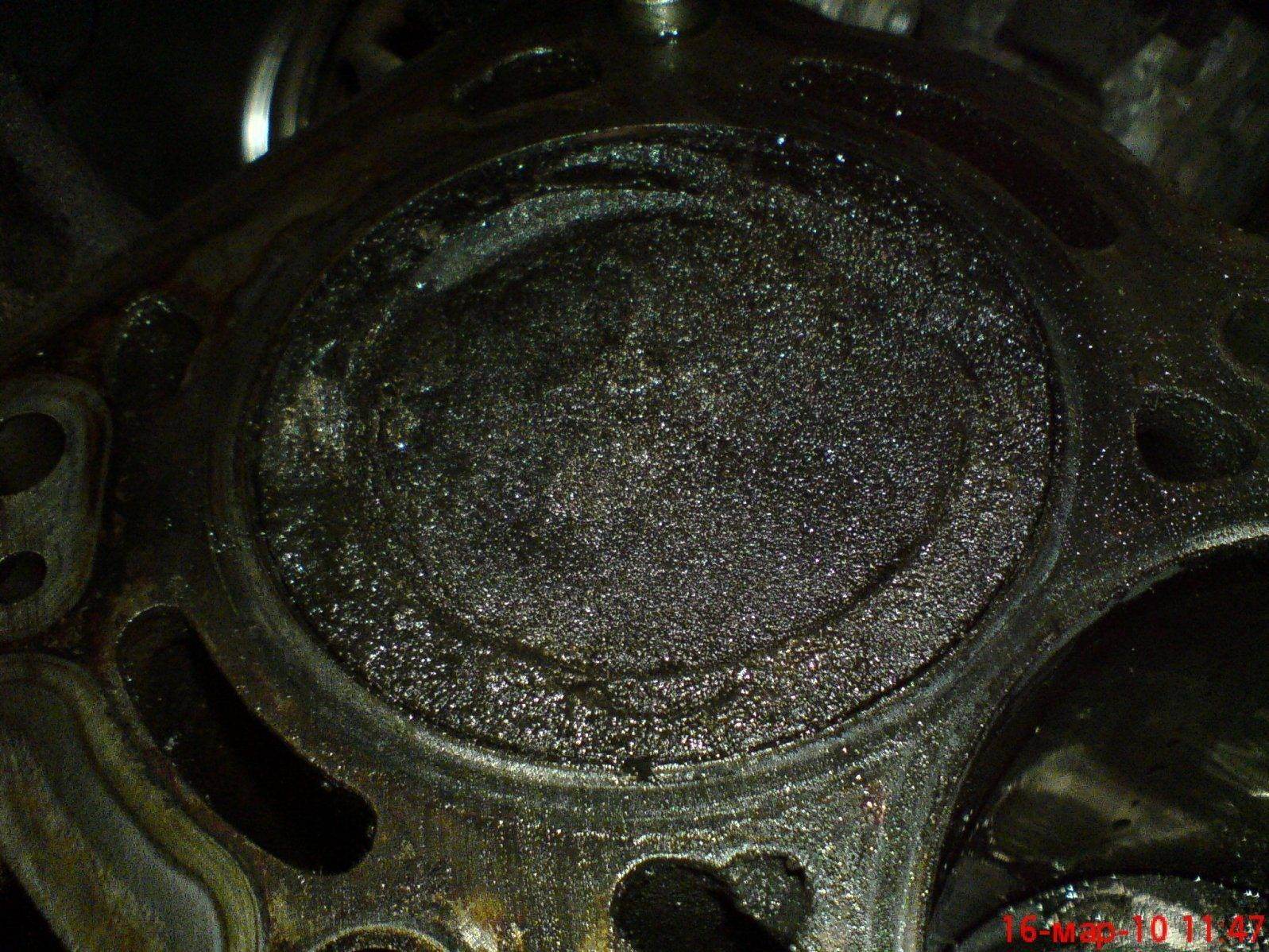

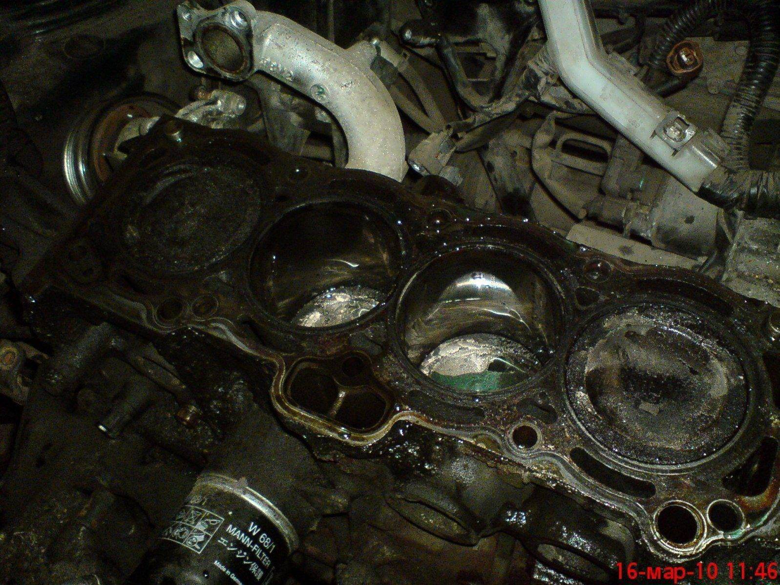

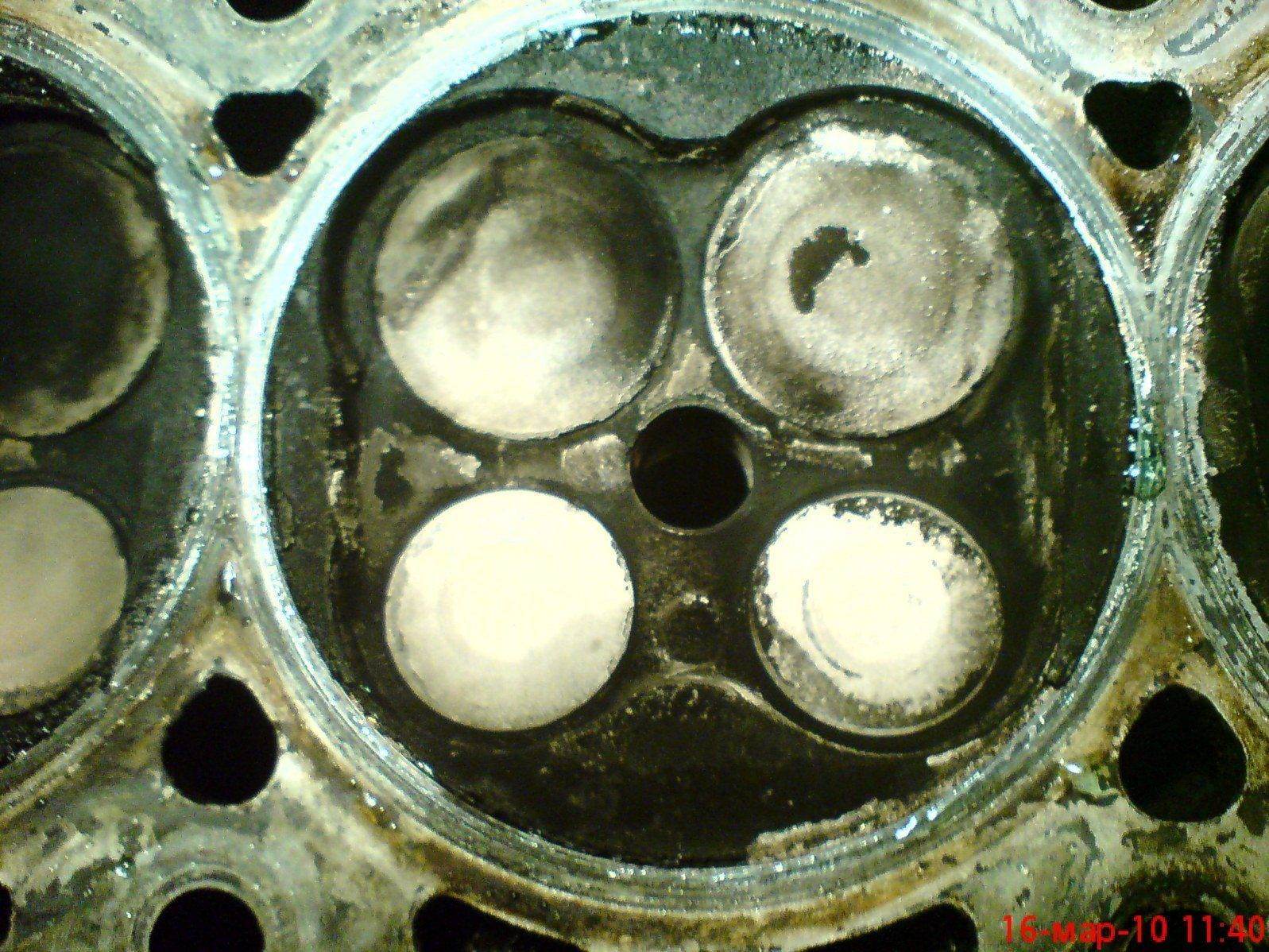

А это масло с антифризом. :shock: Я сам был в шоке, когда вытянул болт. И такая петрушка была практически на всех болтах.
А это блок и ГБЦ : :o :shock:

sergej46 писал(а):
Den301 ради интереса на каком бензине ездил,не пойми в упрек.
Ездил на газу. :shock:.Я когда поднял голову сам в шоке был.
Дальнейшая разборка показала, что 2 МСК было порвано (как раз на первом котле) :shock: , у компрессионных колец зазор близок к максимальному (отсюда и компрессия 10,5;10;11;10,5).Маслосъёмные кольца все залёгшие :shock: .
Зазор в 3-х впускных клапанах превышает максимальный почти в 2 раза :!: (при макс.0,25 на двух был 0,4 и на одном 0,5). Половина выпускных на максимуме.
Вчера заколебался притирать клапана. 5 часов "крутил шланг". Сегодня руки болят. И это только грубой притиркой. Впереди мелкая :cry: . И это всё LB двигатель :o .

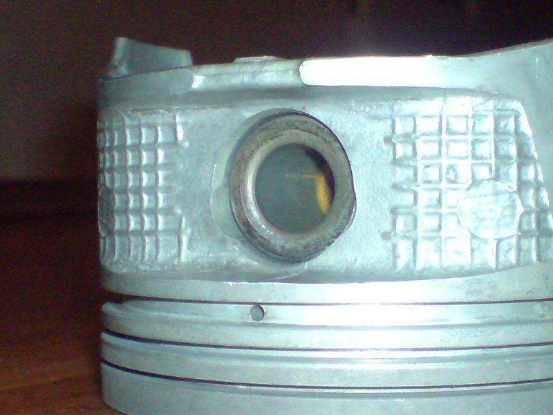

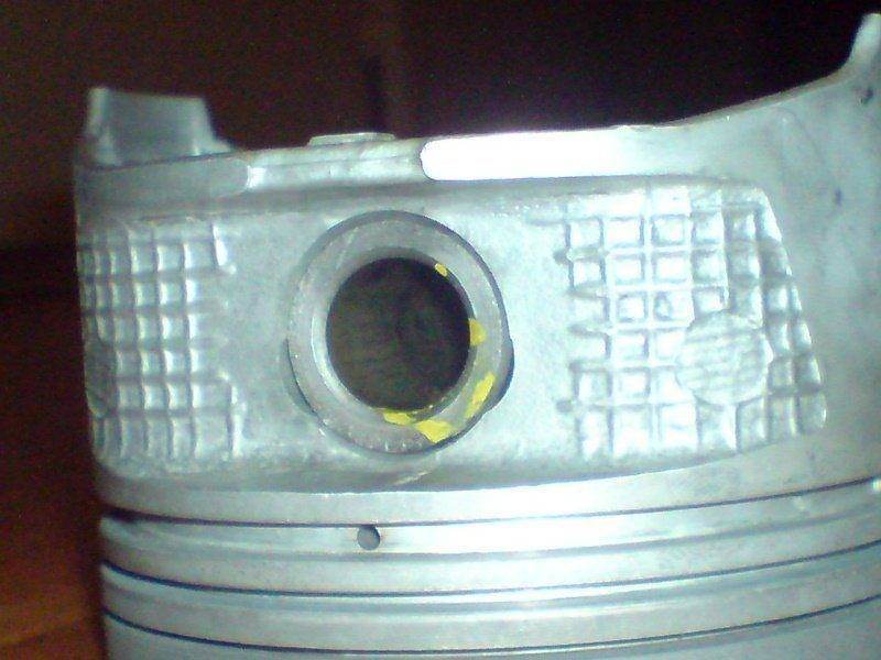

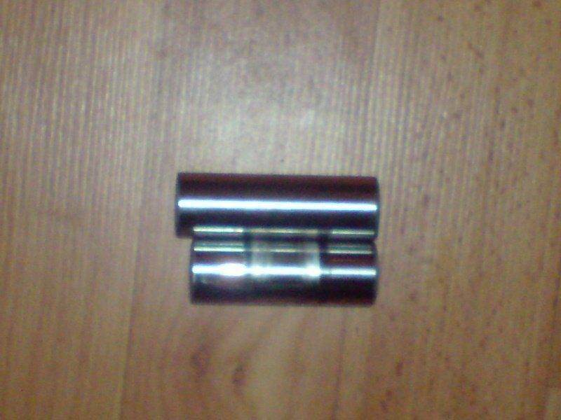

В общем как обещал выкладываю изыскания по поводу поршневых пальцев от Таврии(которые одно и то же от Sens)
Итак параметры:
Родные пальцы: длина 56 мм
толщина стенки 4.3 мм
толщина пальца 20.02 мм
Палец от Таврии:
длина 60.5 мм
толщина стенки 3.8 мм
толщина пальца от 20.01 до 20.03 мм
Это общее. Теперь реальность.
Объехав все три точки,которые торгуют запчастями от Таврии я нашел в наличии 8!!! пальцев. Не густо :) По поводу размерных групп. Их три,маркируются цветами:
красный 20.01
желтый 20.02
зеленый 20.03
Я нашел только желтый цвет,сказали другие не возят,нет спроса :( Стоимость пальца 130-150 рублей(не хило мне кажется),заводская упаковка в вакуумном пакете,не померять. Решил взять один для опытов
Итог: при замере оказалось что толщина пальца вместо обещанных 20.02 составляет ровно 20 мм (вот оно советское качество:))
Палец встает в поршень без натяга,ну да не это главное,он же тоньше родного. Суть в том что родные пальцы в месте износа стали около 19.98-19.99, тоесть износ около 3-4 соток,от Таврии все лучше,особенно если найти с зеленой меткой и не проваленный как у меня :)
В общем кто вдруг задумает менять кольца можно заодно и пальцы перепрессовать,только найти их заранее
ЗЫ:мой проект с заменой пальцев пока отложен. Хотел другой движок воткнуть,а тут вдруг нарисовалась возможность убавить количество лошадей с 107 до 90,но тогда нужно свой блок оставлять,а там наверняка расточка нужна и новые поршня ремонтные. Так что пока все заморозил

DSC00875.JPG [ 135.84 КБ | Просмотров: 5998 ]
Палец от Таврии(видна желтая краска).JPG [ 158.67 КБ | Просмотров: 5997 ]
Родной палец.JPG [ 164.79 КБ | Просмотров: 5996 ]
