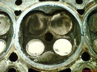

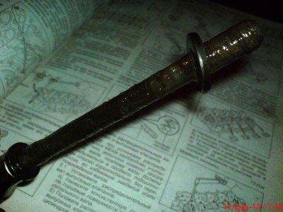

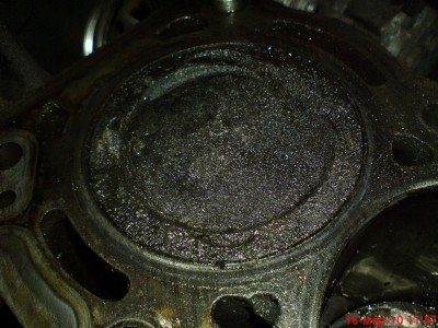

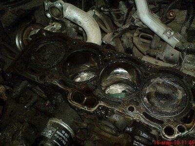

Mr_Nuke писал(а): ... За 500 км сожрала пол литра! Если не больше! Замена колец спасет ситуацию или тут уже только капиталка?  А однозначно тебе никто не ответит. Вывод будет только после вскрытия.Я тоже полез всего-лишь прокладку под ГБЦ поменять, а придётся не только прокладку Добавлено спустя 25 минут 21 секунду:Samogon писал(а): Цитата: Den301Мы с тобой на этом сайте земляки. И судя по твоему нику, ещё и тёзки  Велком!!!
Спасибо, тёзка !!!!!!
Сегодня прикупив необходимые 12-ти гранные головки на 10 и 12 продолжил "разбор полётов". В процессе я увидел следующее:

Den301 писал(а): увидел следующее:
А что это на резьбе болтика такое? %-)
_________________ Не надо верить всякой херне, которая у меня над аватаркой написана.
| Вернуться к началу |
Den301
Добавлено: Ср мар 17, 2010 1:19 am |
| Бригадир |
Зарегистрирован: Вс фев 28, 2010 3:19 am Сообщения: 136 Откуда: Минск, РБ Репутация: 3 [ ? ]

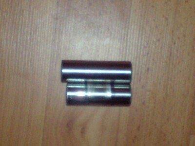

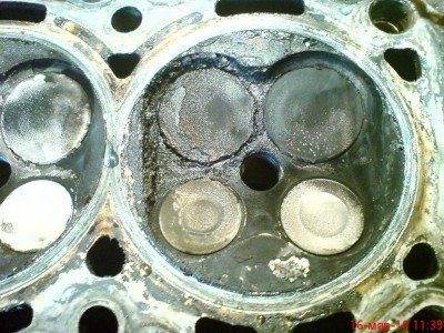

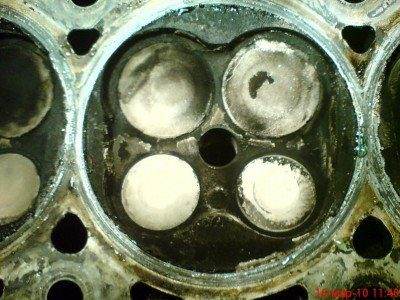

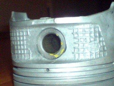

Beso писал(а): А что это на резьбе болтика такое? %-)
А это масло с антифризом.  Я сам был в шоке, когда вытянул болт. И такая петрушка была практически на всех болтах.
А это блок и ГБЦ :

В общем как обещал выкладываю изыскания по поводу поршневых пальцев от Таврии(которые одно и то же от Sens)
Итак параметры:
Родные пальцы: длина 56 мм
толщина стенки 4.3 мм
толщина пальца 20.02 мм
Палец от Таврии:
длина 60.5 мм
толщина стенки 3.8 мм
толщина пальца от 20.01 до 20.03 мм
Это общее. Теперь реальность.
Объехав все три точки,которые торгуют запчастями от Таврии я нашел в наличии 8!!! пальцев. Не густо  По поводу размерных групп. Их три,маркируются цветами:
красный 20.01
желтый 20.02
зеленый 20.03
Я нашел только желтый цвет,сказали другие не возят,нет спроса  Стоимость пальца 130-150 рублей(не хило мне кажется),заводская упаковка в вакуумном пакете,не померять. Решил взять один для опытов
Итог: при замере оказалось что толщина пальца вместо обещанных 20.02 составляет ровно 20 мм (вот оно советское качество:))
Палец встает в поршень без натяга,ну да не это главное,он же тоньше родного. Суть в том что родные пальцы в месте износа стали около 19.98-19.99, тоесть износ около 3-4 соток,от Таврии все лучше,особенно если найти с зеленой меткой и не проваленный как у меня
В общем кто вдруг задумает менять кольца можно заодно и пальцы перепрессовать,только найти их заранее
ЗЫ:мой проект с заменой пальцев пока отложен. Хотел другой движок воткнуть,а тут вдруг нарисовалась возможность убавить количество лошадей с 107 до 90,но тогда нужно свой блок оставлять,а там наверняка расточка нужна и новые поршня ремонтные. Так что пока все заморозил
В общем фото:

MerTV писал(а): В общем как обещал выкладываю изыскания по поводу поршневых пальцев от Таврии.......
Так поршень вроде новый? А они с пальцами сразу в комплекте идут.
_________________ Carina E 7A-FE,LB 11.96 г. газенваген
Сдам комнату одной девушке. Двоим не сдам - здоровье уже не то.
MerTV
Добавлено: Вт мар 23, 2010 11:57 pm |
| У него свой шкафчик в раздевалке |
Зарегистрирован: Ср июл 16, 2008 9:35 am Сообщения: 7416 Откуда: Нижний Новгород Репутация: 358 [ ? ]
Не,этот поршень уже тысяч 200 с гаком отбегал...
