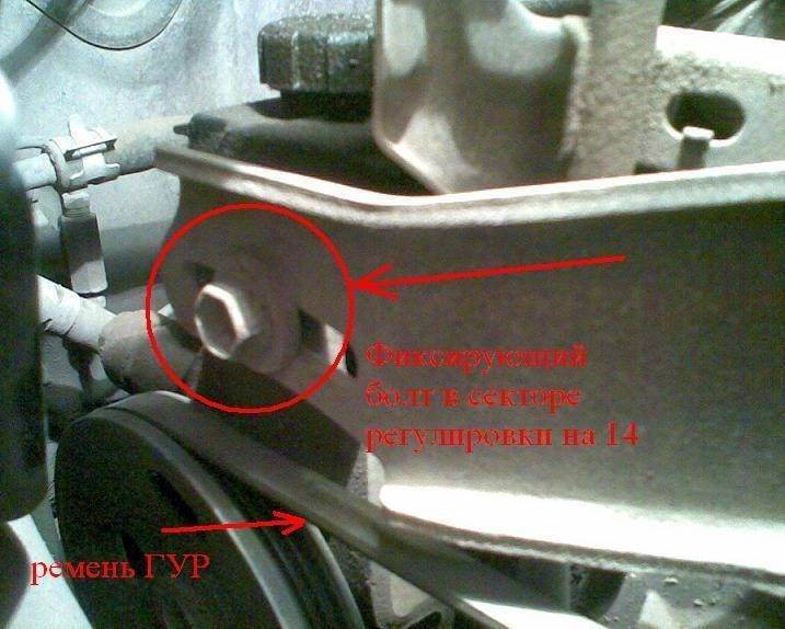

В общем благодаря советам и наставлениям Beso и ЮрийСоловей, решил сделать маленький фотообзор тех болтов которые нужно крутить, и действий которые нужно совершить дабы заменить ремни генератора и ГУР.
С генератором: ослабляем стопорный болт, регулировочным ослабляем натяг и снимаем ремень, собираем в обратном порядке.
С ГУР: После снятия ремня генератора ослабить ось (нижнюю) насоса ГУР (фото я делал из ямы, и крутить от туда удобно), ослабить фиксирующий болт на секторе регулировки (это уже из под капота), сдвинуть корпус насоса к двигателю, снять ремень, поставить ремень, монтажкой отжать насос от двигателя, затянуть болт на секторе, затянуть ось (инструкция Beso).
Обычно ремни ставят надписями к себе. Натягивать так, что бы ремень можно было повернуть на 90 градусов без особого фанатизма.
Еще раз огромное спасибо Beso и ЮрийСоловей (человек не обломался сам меня набрать и рассказать, что и как делать). Респект вам мужики.
P.S. Поменял сам ремни через 3 дня после написания данной инструкции, все прошло успешно!

Комментарий к файлу: Фиксирующий болт на секторе регулировки
