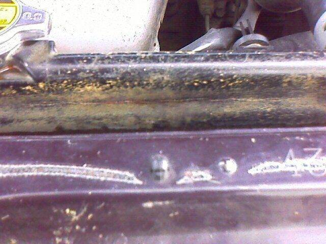

Почитал я здесь, про то про всё, и понял, что правильно поступил, что не стал покупать новый радиатор, а взял и отремонтировал старый, который лопнул также как у всех лопается- верхняя пластиковая крышка. Трещина продольная длинной 70...80мм.
Я сделал из дюраля листового, толщиной 1 мм, накладку на крышку, которая повторяет форму этой крышки по всей поверхности. Откачал шприцом ОЖ, зачистил пластик верхней крышки, обезжирил, намазал силиконовым герметиком и трещину и всю поверхность, на которую сверху оденется накладка. Саму накладку тоже обезжирил, промазал герметиком и надел сверху на крушку радиатора. Через сутки, когда герметик встал, долил в радиатор ОЖ. И вуаля. Течи не стало. Делал я эту процедуру осенью прошлого года, в конце сентября. После этого пробег составил более 5т.км. - полет нормальный.

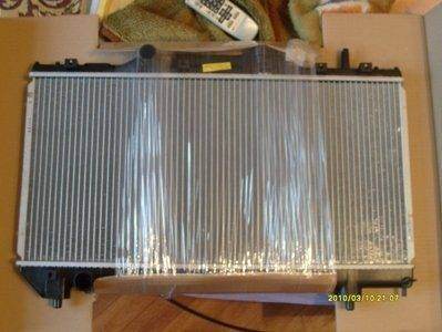

Вот и мой черед менять радиатор,вчера лопнул вечером,заказали HELLA,фото скину вечером как треснул.до вторника без машины остался жесть.
 Заголовок сообщения: .
СообщениеДобавлено: Чт апр 01, 2010 7:15 pm
Сообщения: 1151
:( :cry: :o снялся легко :lol:
S7302619.JPG [ 97.44 КБ | Просмотров: 12342 ]
S7302620.JPG [ 76.39 КБ | Просмотров: 12329 ]
S7302623.JPG [ 92.71 КБ | Просмотров: 12329 ]

По просьбе Evgen66 выкладываю фотки как я лечил свой радиатор.
Фотки делал телефоном, поэтому сильно не критикуйте.
Комментарий к файлу: Была такая трещина
IMAGE_054.jpg [ 65.8 КБ | Просмотров: 12330 ]
