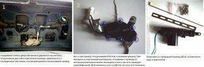

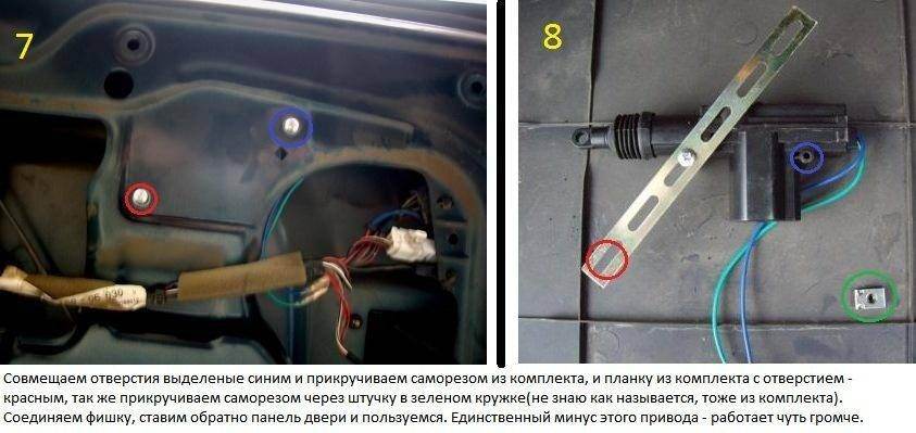

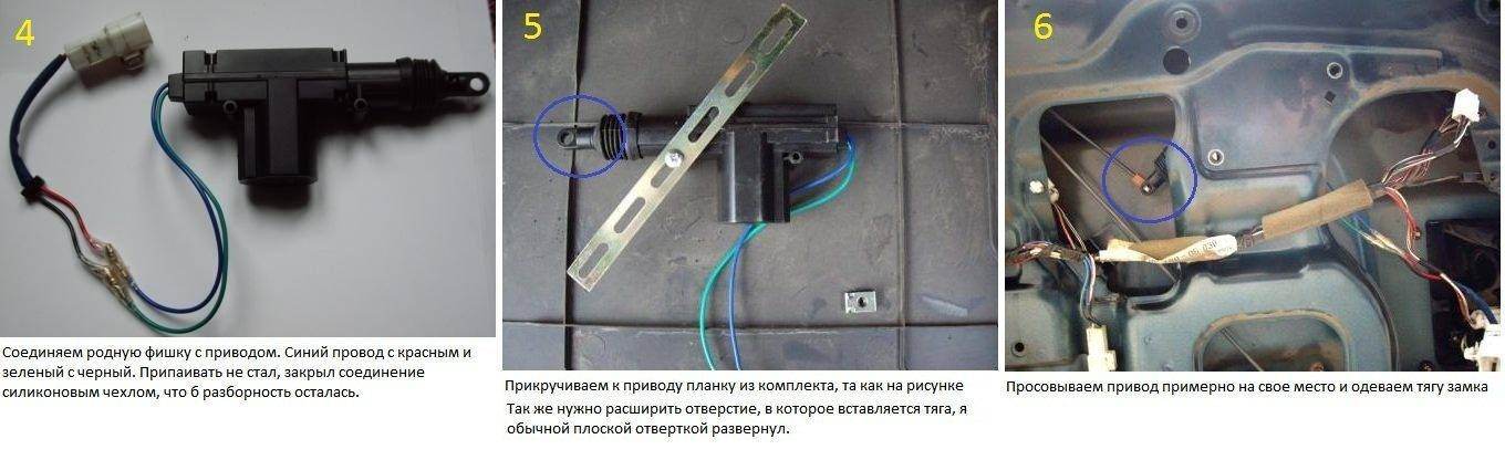

А вот собственно и отчет по замене.
Рис7.JPG [ 137.48 КБ | Просмотров: 7010 ]
4-5-6.jpg [ 189.19 КБ | Просмотров: 7006 ]
1-2-3.jpg [ 171.63 КБ | Просмотров: 7041 ]
