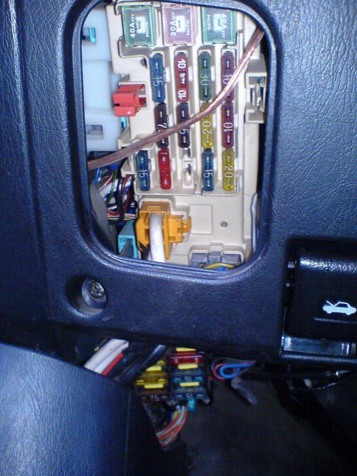

Flylo писал(а):
а вот это надо посмотреть! спасибо!!!!
а сигнал туда подается от чего?
От спец-диодов повышения оборотов. Размещаются внизу панели предохранителей у левой коленки водителя. Там еще и предохранители в этих линиях есть, возможно перегорели?
На диоды и предохранители (Idle-Up) смотрим здесь - http://photofile.ru/users/serg_k/239442 ... ull_image/

мда мне опять повезло :oops: , проверил все предохранители все ок, а вот диодов нет вообще :-( теперь буду мерить идет ли что-то на мозги, я так понимаю что при нагрузке должно меняться напряжение?
Комментарий к файлу: вот этот блок
DSC00007.JPG [ 357.15 КБ | Просмотров: 3072 ]
Комментарий к файлу: а это вид целиком
DSC00008.JPG [ 471.2 КБ | Просмотров: 3071 ]

СообщениеДобавлено: Ср июн 04, 2008 11:14 pm
Навскидку не помню, нужно смотреть по схемам. Кажется, так.
