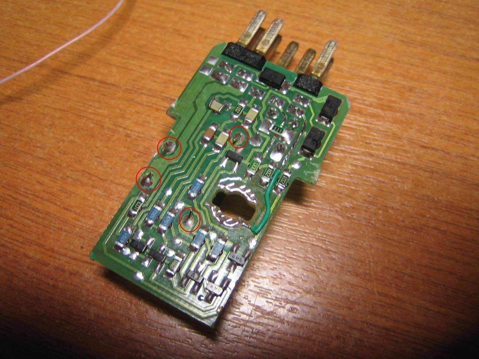

Ванёк писал(а):
Я тоже такой трюк проделывал случайно отверткой контакты перемкнул и такая же история .........отдал электрику на работе запаять у него не получилось :oops: значит будем искать :)

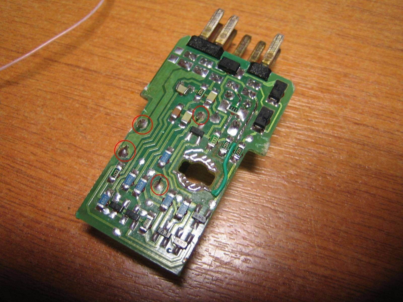

Не всякий электрик обучен паяльником работать. У них всё больше бокорезы, пассатижи и изолента. А лечится все на самом деле несложно. Вот живой пример. Часть дорожек восстанавливается лужением, те, что совсем убитые - перемычками. Потом всё промывается ацетоном от остатков флюса, и цапон-лаком заливается. На фото как раз отмытая плата Terrionа
перед заливкой. В красных кружочках - выводы реле включения противотуманок, на которых со временем образуются т.н. "кольцевые трещины", которые, раз уж разобрано, тоже надо пропаять (здесь уже сделано).
Так что не торопись с поиском новой кнопки, поищи лучше вместо электрика знакомого радиолюбителя. :wink:
А я и не обратил внимания на них :) Ну вообще здорово!
Кстати, забыл спросить - вот если на твоей фотке глянуть в правый нижний угол платы, можно увидеть пару зазубрин на дорожке. Не знаю откуда они появились (ну это ещё до передачи её тебе), так как когда плату снимал, в том месте отвёрткой точно не ковырял - ничего там криминального нету?

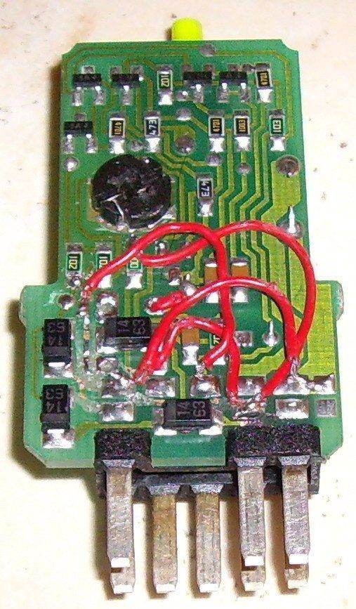

У меня не работала кнопка задних противотуманных фонарей. Поискал я её в Экзисте и цена меня не вдохновила. Решил чинить кнопку сам. В ходе моих изысканий выяснилось что кнопка в моей схеме и не могла работать! так так поставили кнопку от чего то другого.
Далее выяснил что большая часть транзисторов сгорела, а они SMD, у меня таковых в заначке не было обнаружено вот и начал я колхозить. Сразу оговорюсь что я сам не люблю что то лепить из чего попало, чтоб это что то потом работало кое как.

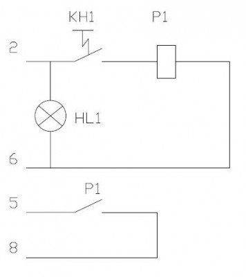

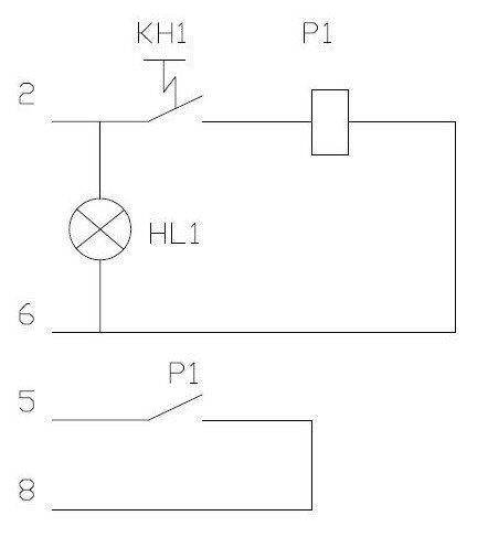

Схема кнопки в принципе проста:
микровыключатель пререключает триггер, собраный на SMD транзисторах, который в свою очередь управляет транзиторным ключём.
транзисторный ключ в свою очередь включает/отключает микрореле, а оно в свою очередь замыкает контакт дающий сигнал на включение фонарей. Для этих целей к кнопке подключаются два провода.
Схема управления (вся электронника) получает питание по двум другим проводам по ним же получает питание и лампочка подсветки.

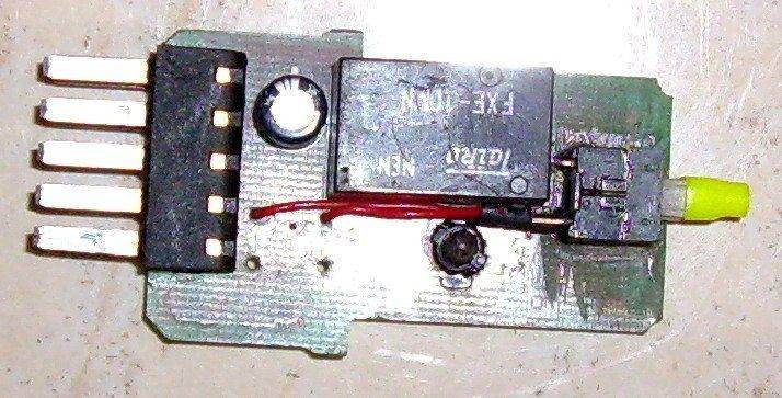

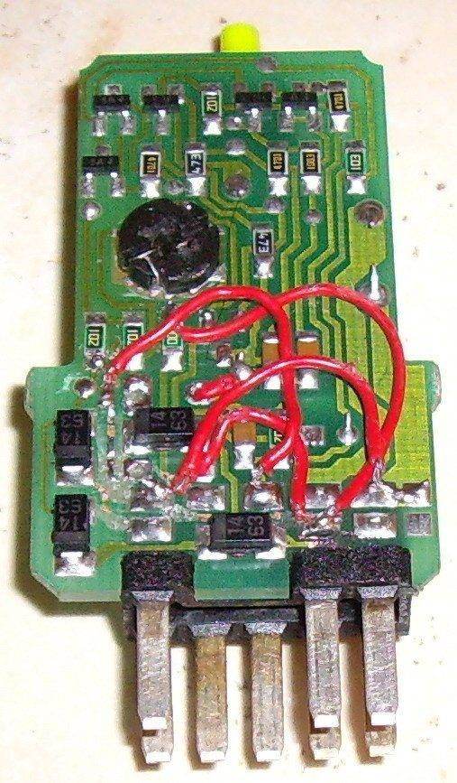

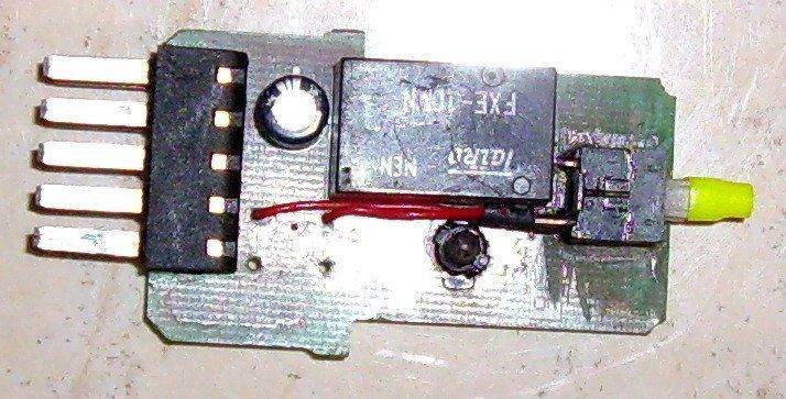

Теперь собственно мой колхоз.

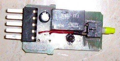

проблема заключается собственно в триггере, и где его взять? Аналогом триггера в релейных схемах является кнопка с фиксацией, из разряда тех что нажал-замкнулась, ещё нажал-разомкнулась. Ура идея есть теперь реализация.
Берём кнопку от ------- старого (очень старого) системного блока компьютера, та которая включала проц на разгон. И приклеиваем её к внешней стороне платы. предварительно выпаяв микровыключатель (нам нужны дырочки из под его ног) [/img]
фото1
Добавлено спустя 2 минуты 14 секунд:
Далее собираем вот такую схему.
Кстати лампочка стоит самая обычная. только не нужно её искать в автомагазинах. она продаётся в магазинах радиотоваров и применяется для подсветки панели на автомагнитолах.
И в итоге мы имеем
Добавлено спустя 2 минуты 45 секунд:
PS. извините за сумбур в фотографиях
IMG1.jpg [ 109.96 КБ | Просмотров: 3052 ]
Комментарий к файлу: всё даже очень просто
IMG4.JPG [ 13.89 КБ | Просмотров: 3051 ]
Комментарий к файлу: немного жутковато но за то всё просто и главное работает
IMG3.jpg [ 168.66 КБ | Просмотров: 3055 ]

Нет не проще. там сгорело 5 из 6 транзисторов. Во первых SMD транзисторы довольно трудно паять из за их габарита. примерно 0.7х1.8 мм, во вторых их просто в наличии нет, да и по их маркировке я не понял какие нужны.
маркировка там такая. [5A j] , [A3] , [a313](был живой)

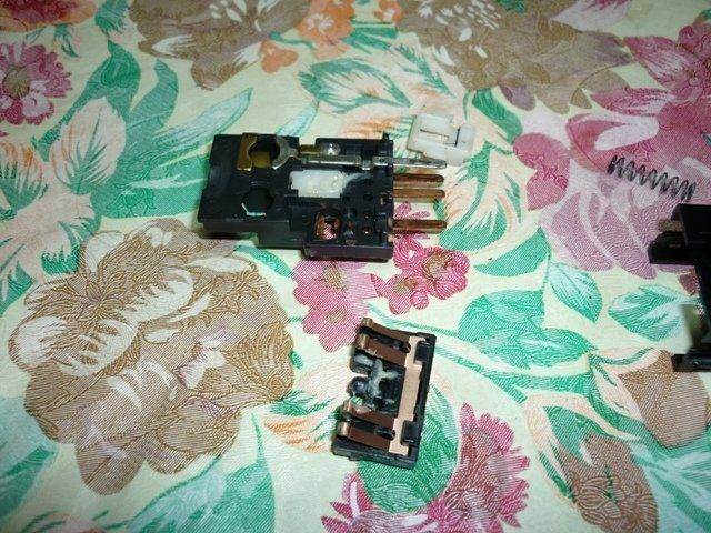

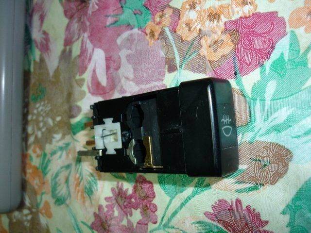

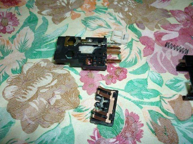

вот моя кнопка. у кого какие мысли?
Комментарий к файлу: то что вытащил из корпуса
knopka.JPG [ 194.76 КБ | Просмотров: 3057 ]
Комментарий к файлу: так выглядит в разобранном состоянии
razbor.JPG [ 199.27 КБ | Просмотров: 3058 ]
СообщениеДобавлено: Пн апр 05, 2010 10:22 pm
Сообщения: 200
ВM1978
Это обычная механическая кнопка с фиксацией, у меня должна была стоять именно такая.
А что она сломалась?
По схеме задействовано 4 контакта 2,6 и 5,8
2,6 на подсветку (на твоём фото беленький и тот что в середине)
5,8 замыкаются при включении (те что крайние)
