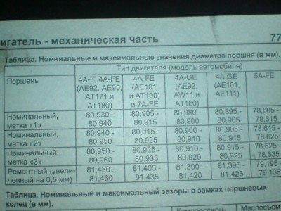

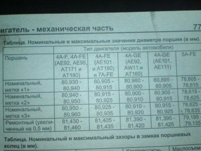

KRENK внутри поршня есть его номер,на стенке,из пяти цифр,с другой стороны надпись Айсин. Давай его сюда,посмотрим что за поршень.
Судя по размерам он вписывается во 2ю группу от 4а-fe предыдущего поколения
Там кстати форма днища другая
На блоке кстати тоже выбиты номера установленных с завода групп поршней
СообщениеДобавлено: Пт апр 23, 2010 10:33 pm
Сообщения: 413
Откуда: Саратовская, Балаково
Ой, а скинь эти самые размеры предыдущего поколения плиз.
По легионовскому 1-я 80,905-915, 2-я 80,915-925 и третья 80,925-935.
Поршень самый обычный AISIN номер 16200, все маркированы 2С. Блок еще не чистил.
СообщениеДобавлено: Пт апр 23, 2010 10:47 pm
Держи
Причем размеры блока на всех 4а fe и ge одинаковы,а зазор масляный, как видишь,лишь от размера поршня,на разных моделях,по разному
DSC00931.JPG [ 187.34 КБ | Просмотров: 7340 ]
СообщениеДобавлено: Пт апр 23, 2010 11:05 pm
Сообщения: 413
Спасибо, успокоился я наконец-то. Выходит легионовский букварь не библия. Значится придет мне поршень 80,925-935 потому как заказал по замене-коду 16201-03.(Кстати есть в наличии в Москве по 800 рублей :shock: , правда теперь уже нет, забрал все 4)
Получается, что чем более "лошадистый" двигатель тем больший тепловой зазор.
Посмотрим уйдет нецилиндричность после хонингования(сомневаюсь).

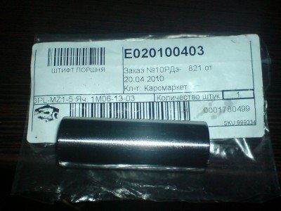

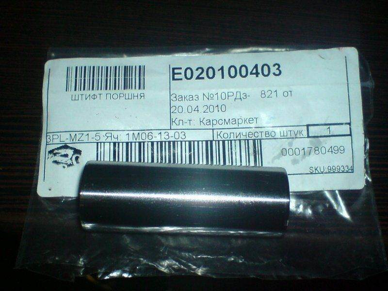

В общем как обещал выкладываю изыскания по поводу поршневых пальцев от Таврии(которые одно и то же от Sens)
Итак параметры:
Родные пальцы: длина 56 мм
толщина стенки 4.3 мм
толщина пальца 20.02 мм
Палец от Таврии:
длина 60.5 мм
толщина стенки 3.8 мм
толщина пальца от 20.01 до 20.03 мм
Продолжаю. Пришел палец от Geeli. Его размеры:
Длина 56 мм
Толщина стенки 4.3 мм
Толщина пальца 20.02 мм
Молодцы китайцы,скопировали полностью :)
Буду ставить их.
По поводу регулировочных шайб клапанов: тоже один в один,только размеры не через 0.05,а чаще. Вот они: E010001201-245 регулировочная шайба 2,45мм

Да,забыл написать. Код пальца E020100403. Ну его и на фото видно :)
DSC00934.JPG [ 167.08 КБ | Просмотров: 7340 ]
MerTv молодца, такую инфу нарыл... :)
Тоже хотел поменять пальцы, да не знал на что. Спасибо...

Цена вопроса 110-150 рублей за палец...Ну что ж буду успокаивать себя, что у меня все оригинальное :cry: .
