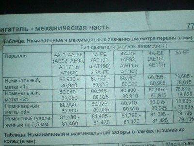

Ой, а скинь эти самые размеры предыдущего поколения плиз.
По легионовскому 1-я 80,905-915, 2-я 80,915-925 и третья 80,925-935.
Поршень самый обычный AISIN номер 16200, все маркированы 2С. Блок еще не чистил.
СообщениеДобавлено: Пт апр 23, 2010 10:47 pm
Держи
Причем размеры блока на всех 4а fe и ge одинаковы,а зазор масляный, как видишь,лишь от размера поршня,на разных моделях,по разному

Спасибо, успокоился я наконец-то. Выходит легионовский букварь не библия. Значится придет мне поршень 80,925-935 потому как заказал по замене-коду 16201-03.(Кстати есть в наличии в Москве по 800 рублей :shock: , правда теперь уже нет, забрал все 4)
Получается, что чем более "лошадистый" двигатель тем больший тепловой зазор.
Посмотрим уйдет нецилиндричность после хонингования(сомневаюсь).
