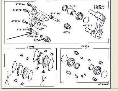

Стук суппорта???
Направляющие тут и вверху тоже
направляшки.jpg [ 36.09 КБ | Просмотров: 12724 ]

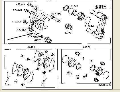

Ау... Так я правильно понял про зажимы? Это они? Просто они по 96р. за штуку в Екзисте. Не хотелось бы за зря заказывать :)

Тут вообще интересно: судя по картинке по ссылке denis123567 резинка д.б. только на нижней направляющей. Года два назад из-за звона на неровностях поменял направляющие. Звон опять появился недавно, но я не об этом. Вспоминаю, что в ремкомплекте из четырёх направляющих две были с резинками, а две - даже без проточек. Когда снял старые - та же картина: две с резинками, а две без, но с проточками. Какие я тогда поставил вниз - срезинками или без - не помню.

Заколхозить такие резиночки не получится, с одной стороны резинки есть металическое кольцо которое забивается в (47721-47722), да при смене не забывайте вынимать оттуда старое колечко, обычно резинка отрывается от него...., вылазиет вся смазка, палец начинает легко ходить и получается тот самый стук.
