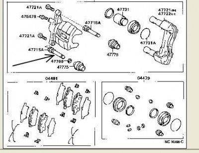

looki
Skif1980
"Пружинки" и "зажимы" Это вы об одном и том же?
Об этом: код 47743-50030 - Пружина прижимная колодок тормозных
http://www.japancats.ru/TOYOTA/scheme.a ... &office=ru
Если "да", то они у меня только на одной стороне стоят и то, ужо "хлипкие".
Просто до переборки суппортов с одной стороны их и не было. И щелчков тож не было. (может это из-за того, что направляющие закисшие были)

Ау... Так я правильно понял про зажимы? Это они? Просто они по 96р. за штуку в Екзисте. Не хотелось бы за зря заказывать :)

Artemkazan писал(а):
нанес на нижнюю направляющую графитной смазкой, так как там не было резинки
Тут вообще интересно: судя по картинке по ссылке denis123567 резинка д.б. только на нижней направляющей. Года два назад из-за звона на неровностях поменял направляющие. Звон опять появился недавно, но я не об этом. Вспоминаю, что в ремкомплекте из четырёх направляющих две были с резинками, а две - даже без проточек. Когда снял старые - та же картина: две с резинками, а две без, но с проточками. Какие я тогда поставил вниз - срезинками или без - не помню.
