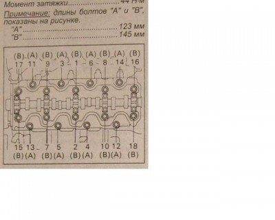

СообщениеДобавлено: Сб июн 05, 2010 2:55 pm
Сообщения: 404
Срочно нужна схема протяжки головы, в jpg.
СообщениеДобавлено: Сб июн 05, 2010 3:02 pm
Сообщения: 1084
вот держи
1.JPG [ 34.66 КБ | Просмотров: 24823 ]
СообщениеДобавлено: Сб июн 05, 2010 3:19 pm
Сообщения: 404
Сначала тянем 44 кг, потом на 180, а потом еще на 180?
СообщениеДобавлено: Сб июн 05, 2010 4:07 pm
Сообщения: 234
Откуда: Нижневартовск
Машина: ланцер 9
Год выпуска: 2007
Двигатель: 1,6
малость не так... сперва 44кг потом на 90 и снова на 90
протяжка.doc [56.5 КБ]
