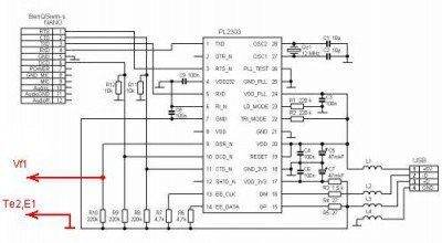

9я лапа pl2303 - это и есть инвертированный вход. т.е. тебе нужно всего 2 провода от неё отвести - с 9й лапы на Vf1, а с земли платы на Te2 и E1
То есть, должно получиться что-то типа
Cable USB-COM.JPG [ 24.55 КБ | Просмотров: 8498 ]
Ipsum SXM-10 3S-FE
СообщениеДобавлено: Пн май 31, 2010 9:20 am
Угу.

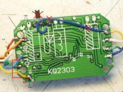

СообщениеДобавлено: Пн май 31, 2010 9:44 am
Зарегистрирован: Сб май 29, 2010 2:07 pm
Сообщения: 19
Откуда: Barnaul
Вопрос такой уже был к Седому на 6 странице вроде. Плата такая (8 и 10 выводы - перемычка). Просто перемычку убрать и подать сигнал на 8 - уже пробовал. Не катит. Ни тестирование на инверсию, ни снятие сигнала
4807a4150165.jpg [ 51.91 КБ | Просмотров: 8398 ]
Ipsum SXM-10 3S-FE
СообщениеДобавлено: Пн май 31, 2010 9:49 am
FunFan писал(а):
Хотя тест на инверсию и тест програмкой tcom проходит на "ок". В таких же условиях шнурки для телефонов дают хорошую производительность..
Стоп. У меня нет исходников последней версии, но думаю производительность от "шнурков" не зависит. Скорее всего, под производительностью здесь имеется ввиду погрешность при измерении интервала времени.
Не могу рассмотреть по человечески :( Попробуй прозвони 9ю лапу. где будет прозваниваться - туда и цеплять.

СообщениеДобавлено: Пн май 31, 2010 1:09 pm
Сообщения: 19
Откуда: Barnaul
sedoy2000 писал(а):
FunFan, http://carina-e.ru/viewtopic.php?p=66287#66287 БГ выкладывал... Там та же плата присутствует
Прошу прощения за назойливость, просто чё-то не догоняю своими лыжами, хотя на несколько раз прошерстил эту ветку:)
Я видал эту картинку.. У меня примерно то же самое. Плата KQ2303 только без переключателя на зарядку телефона и без потключения через AT TYNI. Вывод 8 и 10 платы соединены. То есть DSR через резистор подключен на "землю", формируя 1 на выходе. Разрезаю землю. Включаю шнурок в USB. Измеряю. На 9-й ноге 4.06 В. Примерно то же значение на 8 выводе платы. Это без припаянного кабеля и тем более подключения к машине. Так должно быть? Или рыть дальше, откуда на DSR уже напряжение:)
Фрагмент2.jpg [ 35.67 КБ | Просмотров: 8411 ]
Ipsum SXM-10 3S-FE
СообщениеДобавлено: Пн май 31, 2010 3:00 pm
да. так и должно быть. т.е. 9я лапа подтянута к +5.
СообщениеДобавлено: Пн май 31, 2010 6:35 pm
Сообщения: 19
Откуда: Barnaul
И туда же подаётся импульс +5 с VF1, когда идёт логическая единица? То есть перемычку 8-10 всё же рубить.. Всё бы хорошо, только что-то не работает :( Не идёт туда сигнал, хоть тресни.
