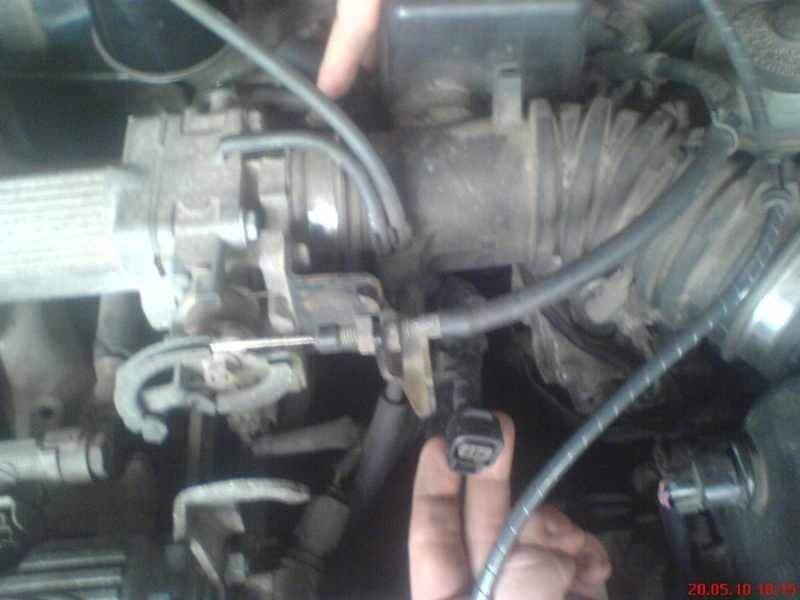

СообщениеДобавлено: Пт июн 04, 2010 9:28 am
На датчик детонации на LB двигателях ничего не болтается,к сожалению. Этот штекер лишний на клапан повышения оборотов,при включении кондиционера. Кондиционера ведь у тебя нет? Вот он и лишний
Не ни так. У меня и кондишин есть, и клапан стоит и к этому клапану все подключено, а провод болтается, прямо под впускным коллектором. Я думал, что у клапану управления заслонками ЛБ, но нет, там тоже провод есть, и подключен куда нужно. Остается к датчику детонации, которого у нас нет.

СообщениеДобавлено: Пт июн 04, 2010 10:21 am
Сколько контактов на фишке? На датчик детонаци идет один контакт и провод экранированный. В моей проводке его не было 100%,и в еще паре машин не встречал.

СообщениеДобавлено: Сб июн 05, 2010 12:54 am
Зарегистрирован: Пт мар 21, 2008 6:26 pm
Сообщения: 26
Откуда: г. Киев
Фото фишки
DSC00491.jpg [ 27 КБ | Просмотров: 6700 ]
Carina E, лифтбек, 1.6, gli, 4A-FE LB,Темно-Зелёный(742), 04/1992 (Япония)

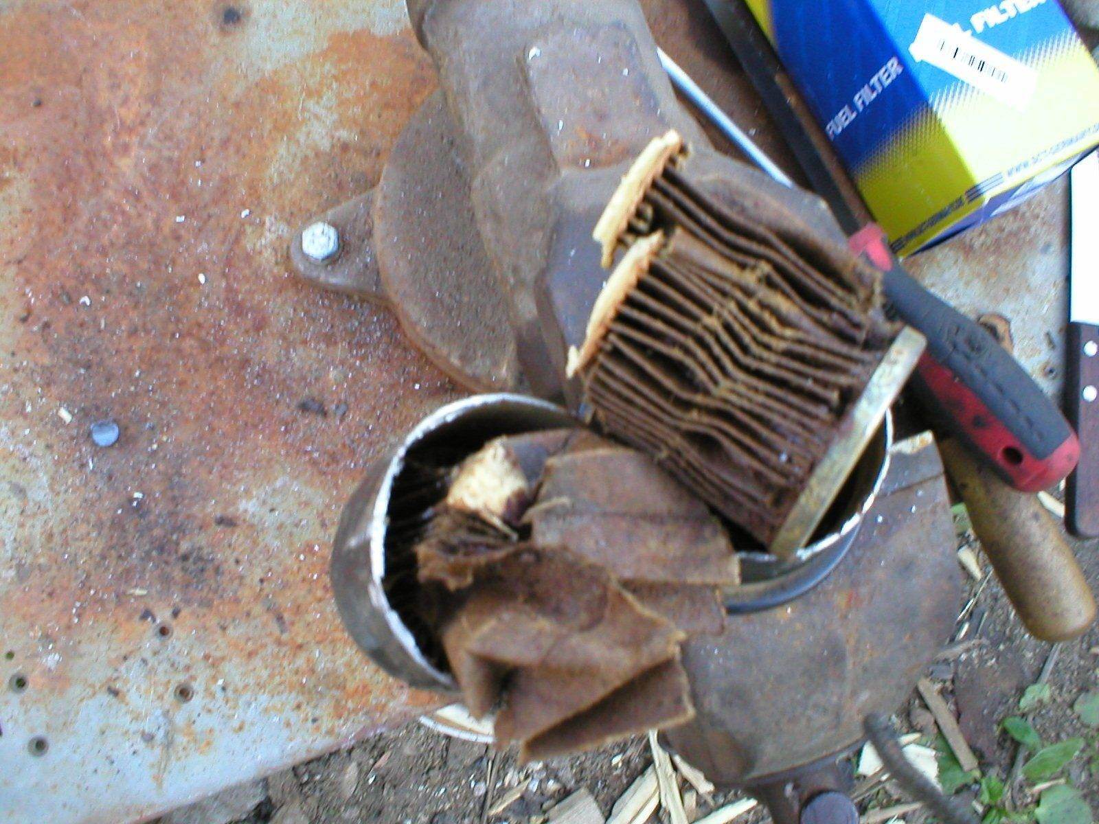

вчера решил поменять фильтр на 3SFE
купил разрезной ключ KING TONY
соорудил мини-эстакаду, снял пластиковую защиту
решил сначала открутить нижний штуцер, рукой никак сорвать не мог, применил инженерную мысль и с помощью монтировки, действуя через нижний рычаг открутил нижний штуцер
дальше верхний штуцер: сверху никак (мешает блок АБС), на штуцер накидной на 17, на фильтр на 19, под острым углом к друг другу и также действуя монтировкой относительной ключа на 19 сдернул штуцер
это заняло относительно немного времени
много времени заняло полностью открутить верхний штуцер, т.к. неудобно и откручивание шло маленькими шагами
куплен был фильтр SCT ST762, причем заказал 2 фильтра с интервалом 2 дня :D
и не зря купил, т.к. шайбу 1 потерял, когда ставил первый фильтр, к тому же он не подошел по верхним усикам (вырез меньше) и никак не хотел налезать на трубку (см. фото)
второй фильтр такой же был с нормальным вырезом

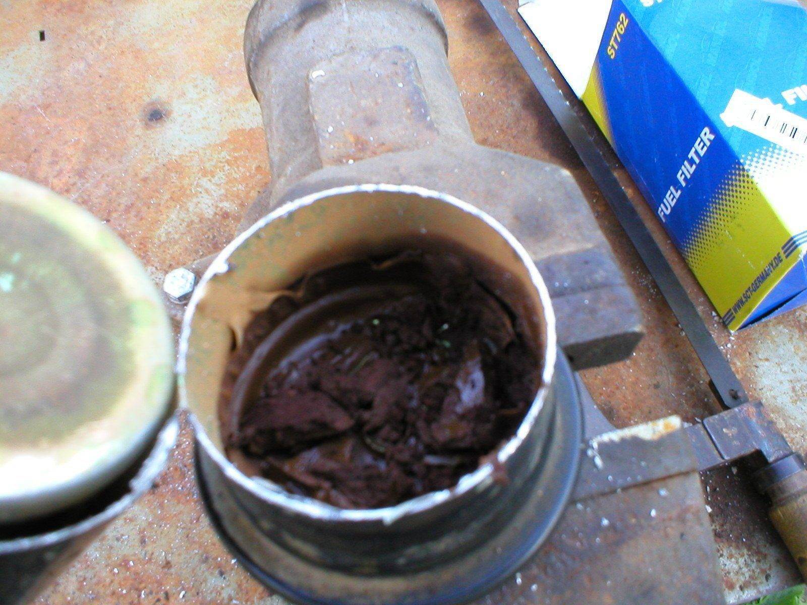

разрезал старый фильтр и увидел кучу гомна
P6260145.JPG [ 374.13 КБ | Просмотров: 6690 ]
P6260143.JPG [ 365.61 КБ | Просмотров: 6694 ]
P6260144.JPG [ 373.84 КБ | Просмотров: 6694 ]
