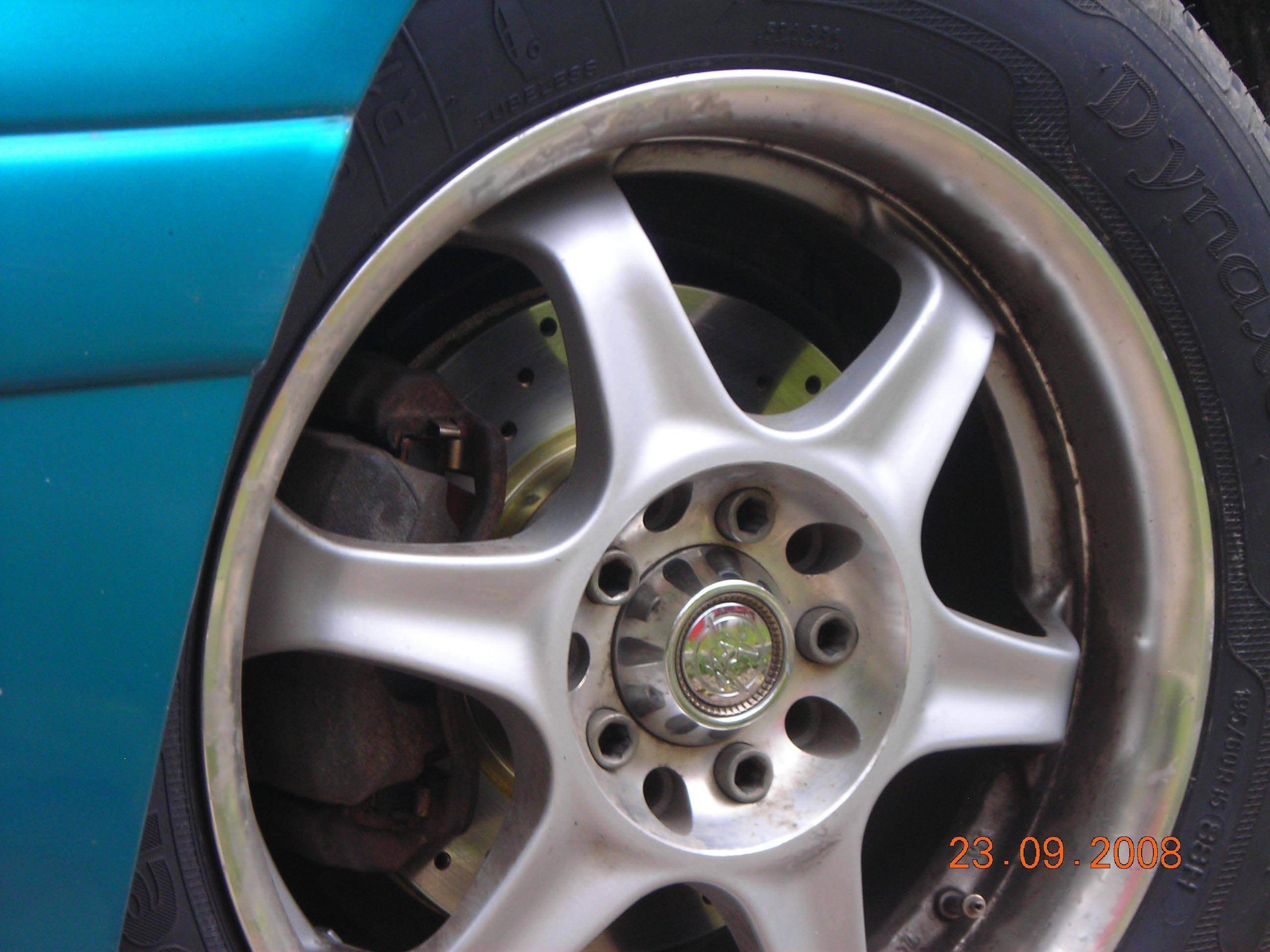

а я вот что себе поставил
Диски Allied Nippon ADC 0169V SL
Колодки Кашияма
Пластины противоскрипные Тойотовские.
Прошел уже под 150км, ниче не скрипит.
Доволен как слон :roll:
новыйе диски_нет.jpg [ 355.71 КБ | Просмотров: 4166 ]
