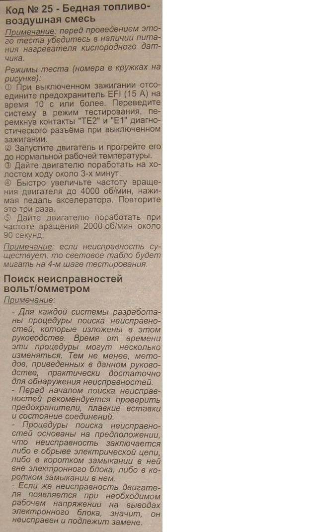

СообщениеДобавлено: Пн июн 28, 2010 6:27 am
Сообщения: 1084
mGaBoy
по букварю написано либо плохая масса, либо форсунки засрались-как и топливная магистраль,
вот ещё именно про ошибку
1.JPG [ 95.35 КБ | Просмотров: 2266 ]
1.JPG [ 46.76 КБ | Просмотров: 2271 ]
