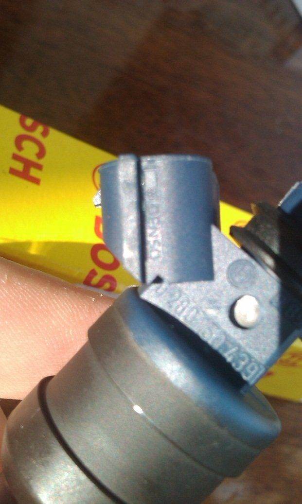

Умерла форсунка, купил в экзисте бошевскую совместимую:
http://www.exist.ru/price.aspx?pcode=0+280+150+439
В итоге пришло то, что видите ниже.
коробка бош, партномера тойота, и бош, форсунка Denso.
Уважаемые софорумчане, прокомментируйте пожалуйста сей факт по возможности.

СообщениеДобавлено: Вт июн 29, 2010 6:30 pm
Хех, предыдущие 20 страниц топика собственно и есть комментарии к твоей покупке :)
Добавлено спустя 6 минут 18 секунд:
Эта Бошевская форсунка, хоть на ней и написано Денсо. Посмотри внимательно и увидишь на форсунке клеймо Боша

да, есть такое клеймо, так же как и клеймо маленькое сбоку денсо.
Вот и уточняю - денсо в данном случае поставлял пластиковую напайку? :)
Денсо здесь скорее разработчик, а Бош производитель.
А темку-то перечитай. С тем, чтобы когда у тебя помрет очередная Бошевская форсунка не тратить 3-4 тыщи на одну новую такую же, а купить за 1000 б/у комплект натуральных Денсовых форсунок :)

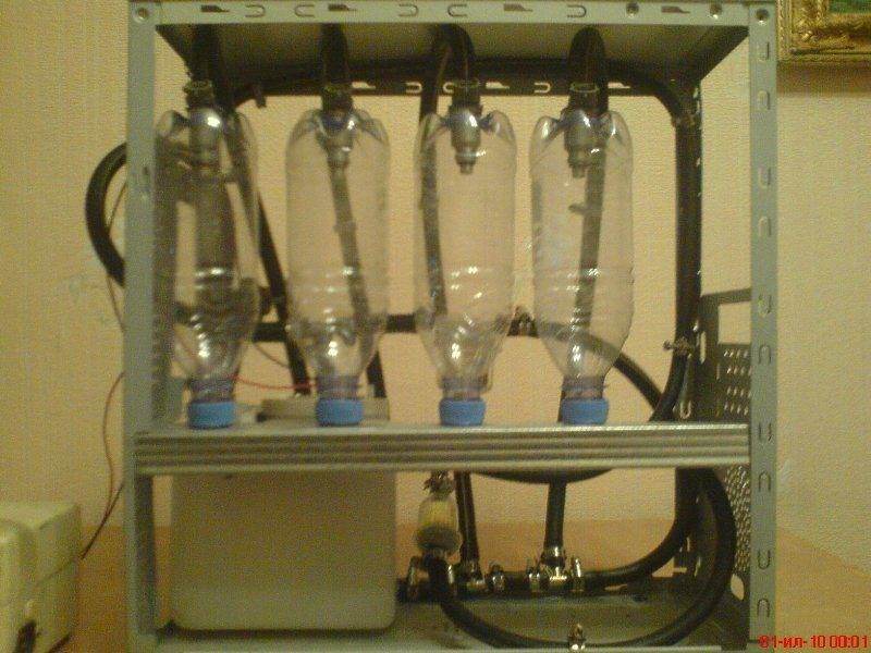

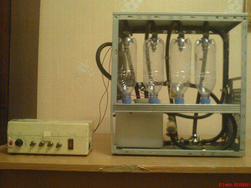

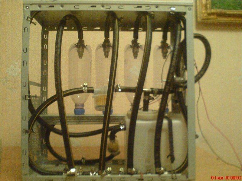

Привет всем, на днях закончил сооружать аппарат для промывки форсунок, правда с генератором пришлось повозиться в поисках достойного корпуса, который к слову так и не нашёл, а посему он собран в пластмассовом корпусе от старой аптечки, он так же являеться и питанием для топливного насоса, находящегося в бачке из под омывателя лобового стекла ВАЗ 2105. Форсунки могут работь как с частотой 50Гц, так и с частотой 25 Гц + есть возможность ручного управления открытием форсунок, как одной так и каждой по отдельности. Скорость вращения двигателя насоса так же регулируеться от самой низкой, до той что используеться в наших авто.
