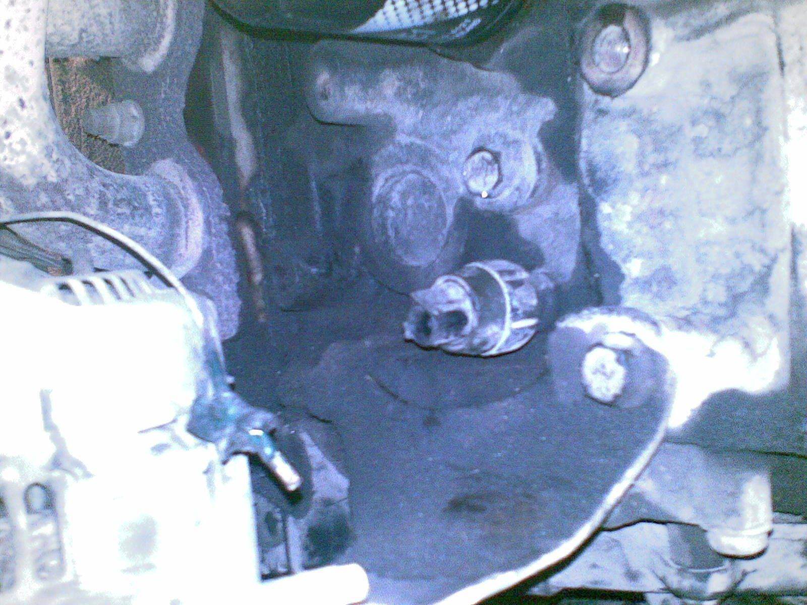

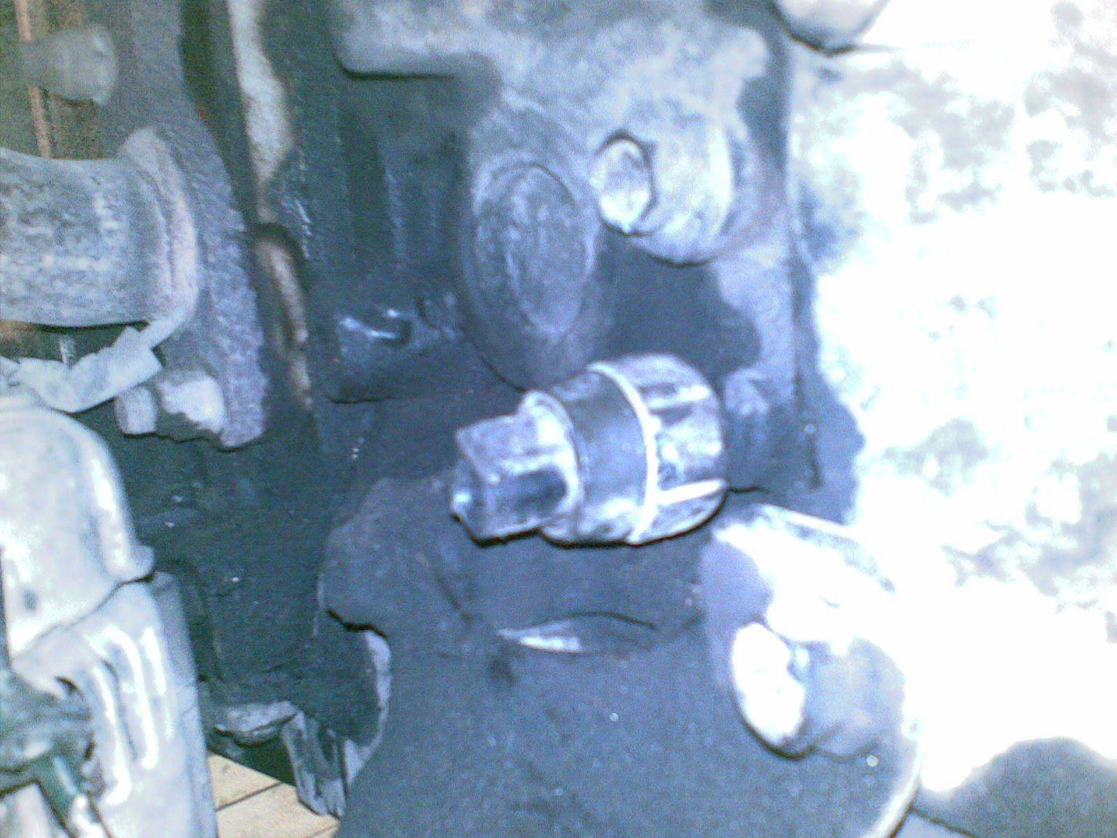

Парни, купил себе новый датчик давления масла.
А этот немогу открутить...
ни одни головки не подходят... браг газовый ключ, сильно боюсь сжать т.к. боюсь обломить, а не сильно не откручиватся... что делать?!

grindos писал(а):
Может какой умный ключ нужен?!
А голова глубокая не пойдет (типа свечной - у меня в наборчике имеется)?... :)

Samogon
неа, там если присмотреться вообще шлицов нет...датчик круглый, с небольшими ямками...ни один ключ не подходит.

grindos писал(а):
с небольшими ямками
Вот эти небольшие ямки и образуют поверхности, за которые могут зацепиться грани глубокой головки.

Beso
сенкс, будем пробовать...

Вы меня удивляете - датчик на выброс - чего его жалеть подъискивая глубокую головку? Под новый датчик инструмент подходящий имеется - или он аналогичен родному?
СообщениеДобавлено: Пн ноя 22, 2010 8:56 pm
Он боится перекосом обломать заподлицо, оставив отломок в резьбе...
12-гранный накидной ключ ещё поможет, если найдётся.
