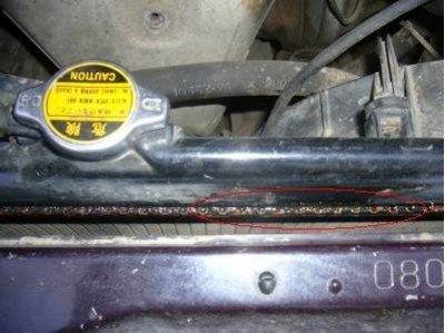

Thoron
Добавлено: Чт июл 29, 2010 11:13 am |
| Контролер |
Зарегистрирован: Пн дек 17, 2007 4:18 pm Сообщения: 718 Откуда: Сургут Репутация: 7 [ ? ]
протер насухо всю кромку радиатора,завел машину и увидел как из этого места сочится антифриз,а далее он течет по всей кромке. в местных магазинах нашел сварку алмаз универсальную и для ремонта авто.взял вторую. как еще советовали попробую поджать лепестки, также попробую из пробки радиатора резинку высунуть или проволочку намотать.и если что вентиляторы принудительно включить.еду завтра  кстати,чтоб вентиляторы принудительно включить надо какую фишку отключить? белая, которая возле трамблера?

SaiD
Добавлено: Чт июл 29, 2010 12:56 pm |
| Человек-легенда |
Зарегистрирован: Вт июл 20, 2010 1:32 am Сообщения: 5758 Откуда: г.Вятка (в миру Киров) Репутация: 95 [ ? ]
Thoron писал(а): протер насухо всю кромку радиатора,завел машину и увидел как из этого места сочится антифриз,а далее он течет по всей кромке. в местных магазинах нашел сварку алмаз универсальную и для ремонта авто.взял вторую. как еще советовали попробую поджать лепестки, также попробую из пробки радиатора резинку высунуть или проволочку намотать.и если что вентиляторы принудительно включить.еду завтра  кстати,чтоб вентиляторы принудительно включить надо какую фишку отключить? белая, которая возле трамблера?
Всетаки термостат сними, он не трудно снимается, без давления в системе с термостатом можно вскипеть

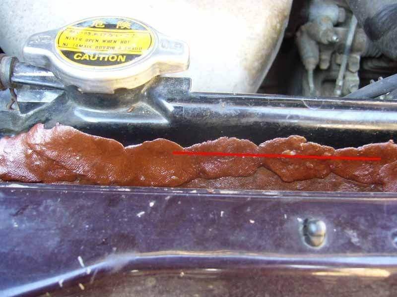

Thoron
Добавлено: Чт июл 29, 2010 4:59 pm |
| Контролер |
чё-то плохо дело.замазал сваркой по контуру,и решил немного второго слоя добавить.после посжимал патрубок и обнаружил трещину по середине,рядом с горловиной.замазал сейчас и её, позже еще подмажу.не знаю почему я её в первый раз не увидел...
непруха какая-то,и папа позвонил,по почте штраф на пять тысяч пришел.ё-маё.что-то с июня как пошли одни растраты...

SaiD
Добавлено: Чт июл 29, 2010 5:10 pm |
| Человек-легенда |
Thoron писал(а): чё-то плохо дело.замазал сваркой по контуру,и решил немного второго слоя добавить.после посжимал патрубок и обнаружил трещину по середине,рядом с горловиной.замазал сейчас и её, позже еще подмажу.не знаю почему я её в первый раз не увидел... непруха какая-то,и папа позвонил,по почте штраф на пять тысяч пришел.ё-маё.что-то с июня как пошли одни растраты...
Ну штраф можно целый год по рублю выплачивать - а чо так много?
