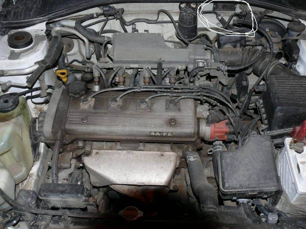

вечер добрый!
подскажите как определить какая коробка (тип)?
Посмотреть на под капотной табличке. :wink:
28.JPG [ 271.89 КБ | Просмотров: 8727 ]

то дядя
спасибо

Где именно эта табличка.
to vladimir78 если не трудно сфотай и красным обведи в "Paint"'e"
Выше фото там я белым обвёл.Не видно?
